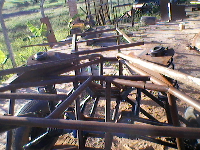

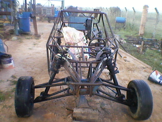

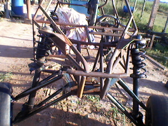

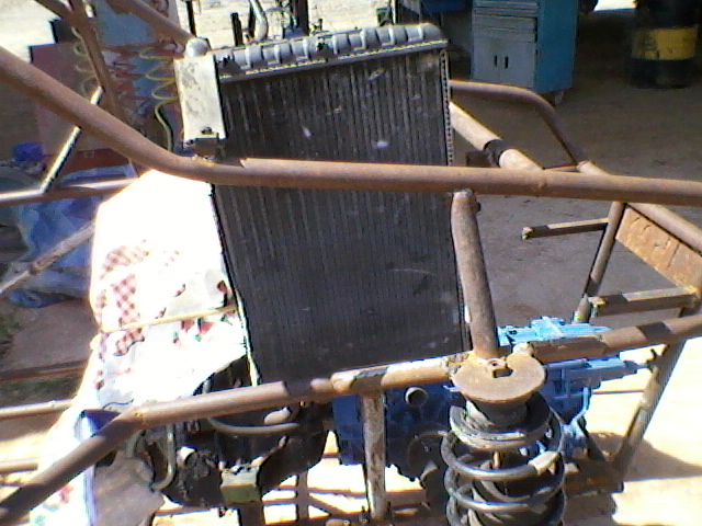

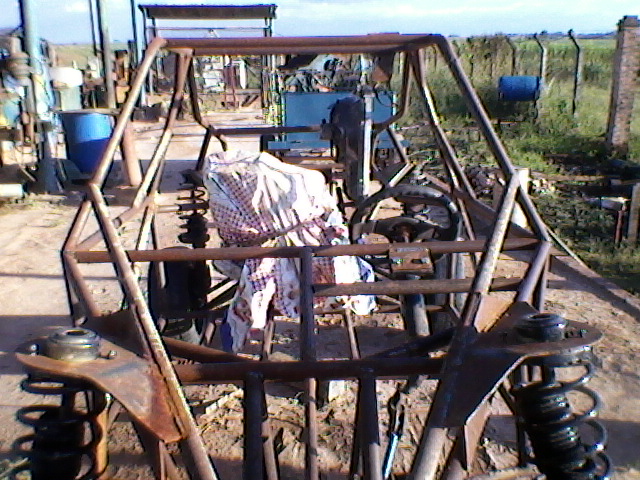

Anexo 547170Anexo 547171Anexo 547172Anexo 547173Anexo 547174Anexo 547174Anexo 547175Anexo 547176Anexo 547177Anexo 547178Anexo 547179....deu um b.o zinho na bandeja de traz
vou ter q retrabalhar tudo..:violao:
abaixar as torres meche em tudo centralizar o motor e cambio pk na hora q coloquei no chao ficow muito alta...
Ficou boa a gaiola! apesar do problema que vc relatou.
