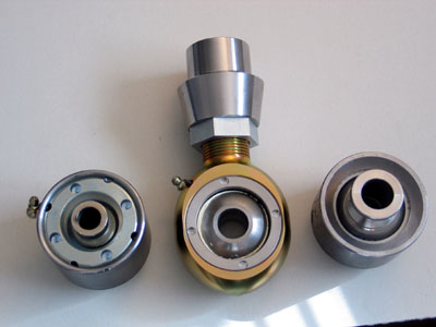

Pelo que vi os pivos são desse tipo, não faço ideia de onde conseguir kkkkk vc tem alguma sugestão ?

"Não posso nem ver esses pivôs"...esses aí são os mais caros porque são ajustáveis mas o problema é que eles não usam vedações. No mercado livre tem os mais comuns. Procura por terminal rotular ou joint ball.
