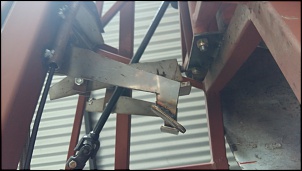

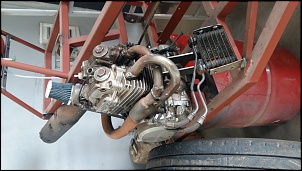

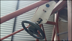

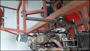

    Abri esse topico para mostrar algumas fotos de como está ficando meu kart cross, não são detalhadas as fotos mas da para se ter uma noção, estou com problemas em tempo e orçamento mas nada que até o fim do ano eu não resolva.
    Espero ajudar e ser ajudado em duvidas e sistemas que possam ser falhos e eu não saiba por falta de experiência.
    O projeto dele é o que rola por ae, motor sahara 350cc.

    Agora estou confeccionando o sistema de freios e o eixo.
    No sistema de freio usarei pinças ( não lembro de que moto), flexivel do monza adaptado, tubo rigido do fusca, e pistão da falcon.
    No eixo mandei usinar 2 pontas de homocinética, para poder fixar os cubos, e fazer os rasgos de chaveta, as 2 flanges estavam prontas mas fui ver os rasgos de chaveta e as peças estavam mortas, ai a empresa que fez vai ter que refazer.
    O restante é bem parecido com muitos projetos.

    o flexível é bem curto, se der problema eu troco, tenho o de moto também mas ai tenho que soldar e adaptar.
    Obrigado pelas considerações de todos.

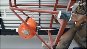

    As mangas dianteiras são do chavete, pois achei que são as mais fáceis de se adaptar no projeto sem ter que usar olhal ( futura melhoria), o reservatório de combustível resolvi usar por gravidade e ficou bom, apenas mudei a torneira de lugar e coloquei um tubo com tampão de PVC e uma mangueirinha para respiro.
    eu estou fazendo o projeto em uma oficina longe daqui, mas quando eu puder eu bato mais fotos, tenho também algumas no celular que esta com meu pai e irei fazer upload das mesmas.
    abaixo foto do sistema de freio.

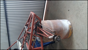

    Depois de um tempo esperando meu eixo ficou pronto, vou anexar algumas fotos, fiz algumas modificações em relação ao projeto mas manti as medidas, estou com duvidas se a chaveta tem q preencher o rasgo inteiro e se a mesma tem q ser temperada, quem ja tem experiência poderia me dar uma solução, obrigado! segue abaixo algumas fotos do eixo com as peças e do resto do kart q to montando ainda...
    -20151112_172711.jpg-20151112_172718.jpg-20151203_143935.jpg-20151112_202406.jpg-20151203_143943.jpg-20151214_164623_richtone-hdr-.jpg-20151214_164636_richtone-hdr-.jpg-20151214_164809_richtone-hdr-.jpg-20151214_164832_richtone-hdr-.jpg
    desculpe a posição das fotos, maioria ficou virada...

    Não precisa temperar a chaveta, geralmente a chaveta é mais macia do que o eixo assim gasta a chaveta e não o eixo.
    A chaveta não precisa preencher o canal inteiro mas vai depender também do projeto. Não sei como vc vai fazer.
