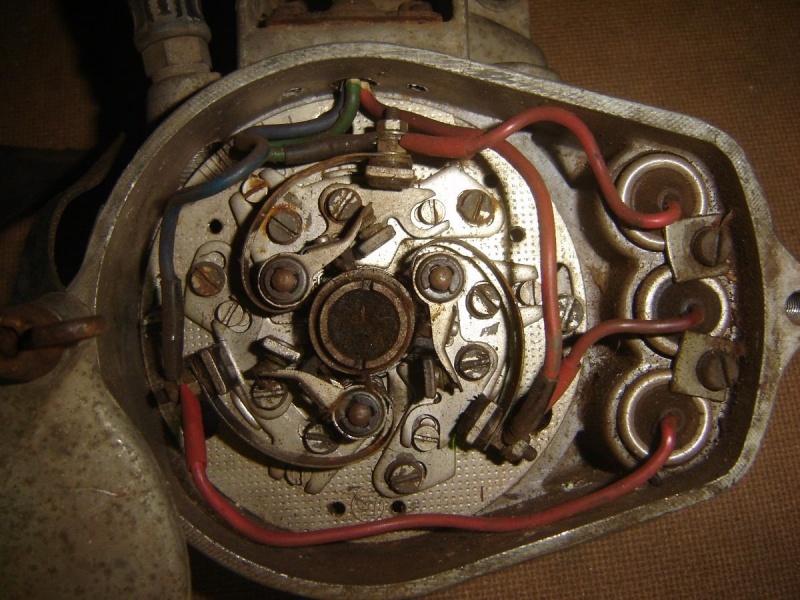

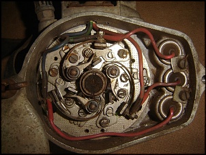

    Achei na net uma foto do distribuidor do DKW, só pra quem não sabe: a DKW "existe" até hoje...ela é uma das argolas do símbolo da AUDI.
    Miniaturas de Anexos Miniaturas de Anexos bobina de ignicao-distribuidor-completo-dkw.jpg

    Citação Postado originalmente por Flávio Cadore Ver Post
    Era a coisa mais linda do mundo acertar a regulagem kkkk, precisa primeiro ajustar com 0,40mm a folga de todos os platinados, depois com um multímetro instalado no primeiro platinado e um relógio comparador no lugar da vela colocar o pistão no ponto, aí você mexia no platinado acertando o ponto exato de abertura, e assim sucessivamente kkkkk.
    Gurgel X12 85
    Gaiola colella
  • #69
    10/03/2004
    Faxinal do Soturno/RS
    2,934
    Agradecimentos: 46
    Citação Postado originalmente por FUKETEIRO Ver Post
    Aqui na minha região contavam uma história que um dono de DKW chegou numa oficina, quando abriram o capo e o mecânico viu do que se tratava disse: " 3 bobinas, 3 platinados, fecha, fecha, fecha". Não sei se era verdade mas o problema devia ser osso, ainda mais para aquela época. Hehehhe
