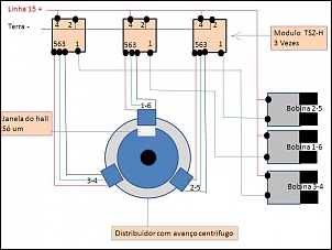

    bobina de ignicao-distribuidor6cc.jpgSera que funciona em um 6cc nesta configuração

    Glenio, isto é o mais certo a se fazer e funciona. Até a ordem das bobinas de ignição estão corretas. Hehehehehe
  • #39
    Citação Postado originalmente por Flávio Cadore Ver Post
    Ola Flavio como vai, pois é um amigo meu viu a minha gaiola com o esquema de bobina dupla e queria o mesmo para o 6iszão do jipe dele, aproveitei o feriado e comecei a desenhar, achei no m.l os halls a 58,00R$ e as TSZ-H a 69,00R$ acho que vou montar para teste, as IGNIFLEX E MOTOR SPICE estão muito caro. só vou tirar o avanço a vacuo e aumentar os graus do centrifugo

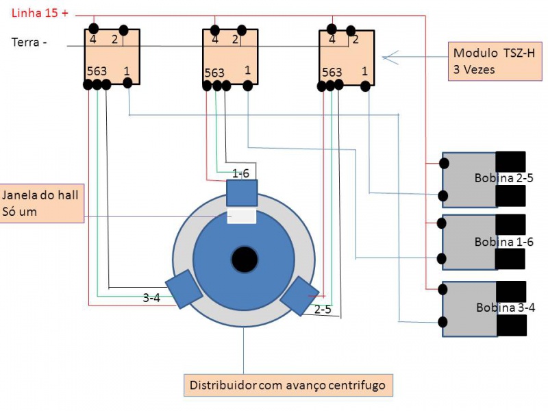

    Citação Postado originalmente por FUKETEIRO Ver Post
    Anexo 501651
    Olha o esquema, foi um amigo meu que desenhou, ele já testou e ficou 100%, não esquenta bobina, sem tiros, filé do boi, abraço.
    como seria o desenho usando sistema sem ser hall?
