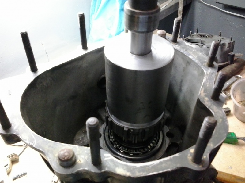

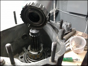

    Na verdade acabei optando por não colocar a capa seca do Uno e fiz um cubo que aproveita o eixo, rolamento e garfo do Fusca, poderia fazer com essas mesmas peças do Uno mas o disco de embreagem do Fusca é do mesmo tamanho e eu já tinha as peças retiradas do câmbio.
    Assim que tiver fotos eu posto, você pode aproveitar a ideia e ligar o motor direto no câmbio.

    Sim é possível, na realidade não fiz assim porque não queria fazer a famosa emenda na ponta do eixo do câmbio do Fusca.
    A ideia de se usar o Cambio do Fusca como diferenciais já é fantástica por si só, por isso retirei tudo de dentro e fiz um encaixe aproveitando o fresado original do eixo e a base da luva deslizante da primeira e segunda marchas evitando uma solda de topo nada simples.
    4x4 1000 TURBO. pode chamar de gaiola se quiser.-2014-04-12-18.16.41.jpg4x4 1000 TURBO. pode chamar de gaiola se quiser.-2014-04-12-18.17.14.jpg
    Outra vantagem é que se eu precisar trocar a coroa e pinhão é só pegar um novo eixo pinhão cortar no ponto correto e pronto.

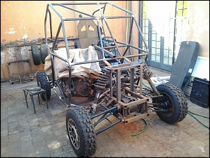

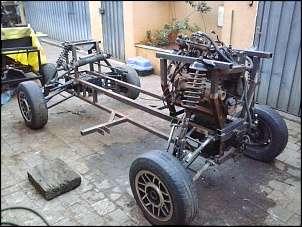

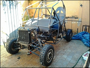

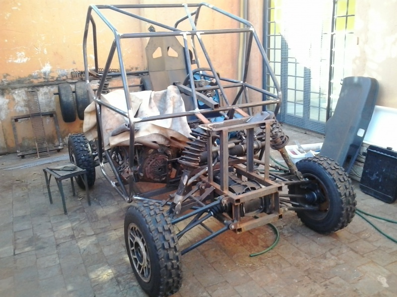

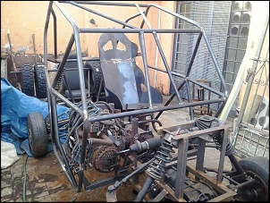

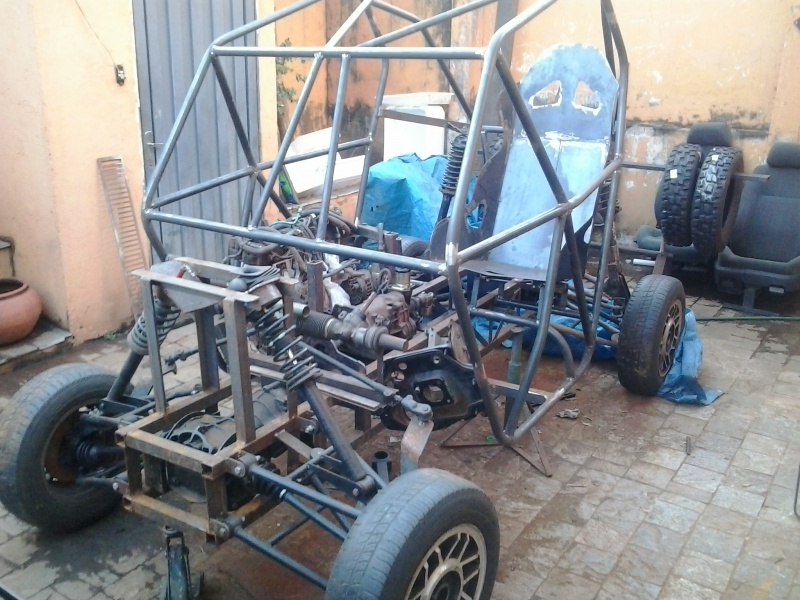

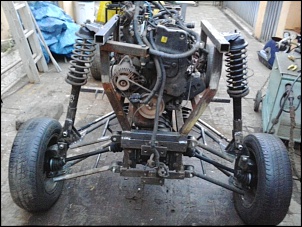

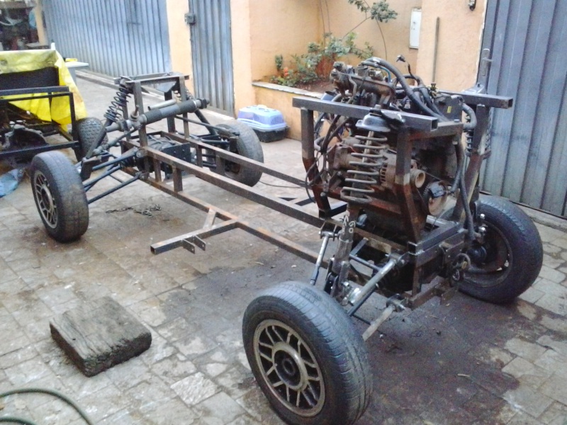

    Muuita água passou debaixo dessa ponte e o projeto deu uma reviravolta.
    Realmente o centro de gravidade iria ficar muito alto se eu colocasse o motor atrás, teria problemas com o tanque e o radiador ficando mais baixo que o motor e o encaixe do cambio e da transferência ficariam problemáticos.
    Voltei a primeira ideia e resolvi a maioria destes problemas.
    É isso aí, o motor vai ser meu carona, e o Zequinha se f()d&[!
    4x4 1000 TURBO. pode chamar de gaiola se quiser.-2015-06-19-17.00.07.jpg4x4 1000 TURBO. pode chamar de gaiola se quiser.-2015-06-19-17.00.20.jpg4x4 1000 TURBO. pode chamar de gaiola se quiser.-2015-06-19-16.57.36.jpg

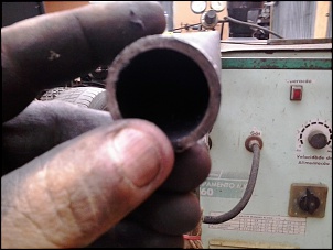

    To usando tubos de 1-1/4" com parede de 3mm e de 1" com parede de 2mm.
    São os mais grossos que tem por aqui e o bom é que não furam com a solda e não dobram ao serem curvados.

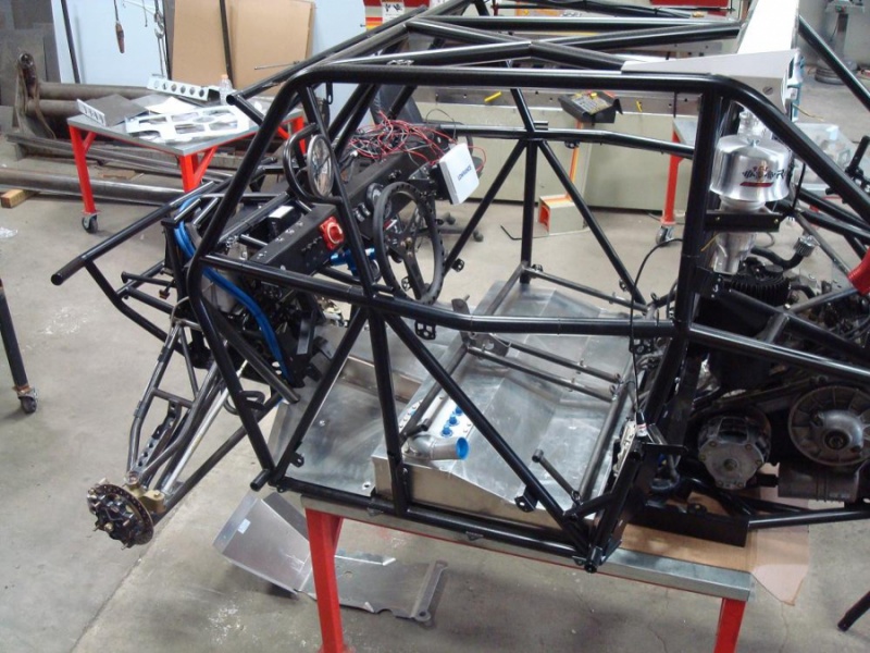

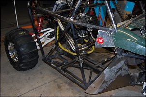

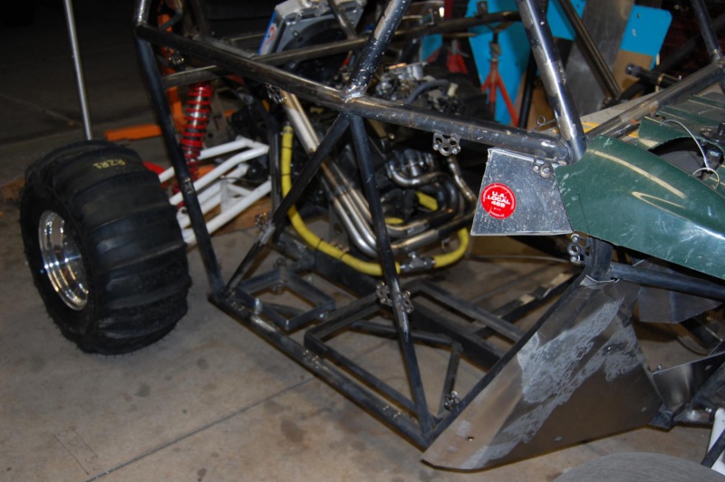

    Inspirado por...
    4x4 1000 TURBO. pode chamar de gaiola se quiser.-b344b0b54b322a99956b67416b6aff9c9fbab004.jpg 4x4 1000 TURBO. pode chamar de gaiola se quiser.-img_1095.jpg 4x4 1000 TURBO. pode chamar de gaiola se quiser.-user597_pic2420_1256730424.jpg

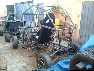

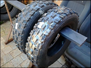

    Os amortecedores dianteiros ficaram fracos agora por causa da mudança na distribuição do peso, terei que troca-los por outros.
    As rodas vou vender e comprar outras de aro 14", os pneus estou vendendo e pretendo colocar os Sem Fronteira Mais 205/75/14.
    4x4 1000 TURBO. pode chamar de gaiola se quiser.-2015-06-12-11.24.38.jpg sai ........... entra4x4 1000 TURBO. pode chamar de gaiola se quiser.-pneu.jpg

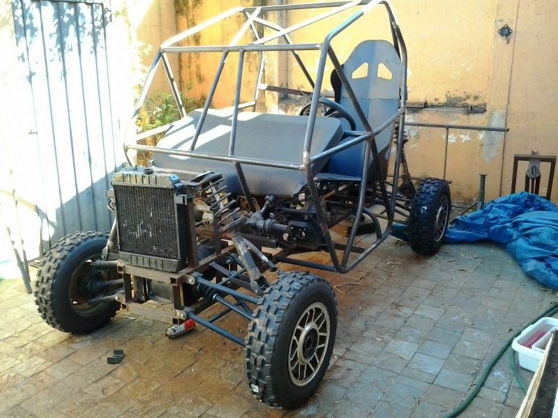

    Pois é a Dillllma me forçou a adiar meus planos de trocar rodas e pneus, então resolvi colocar os que eu tinha mesmo e até que achei bom o resultado.
    4x4 1000 TURBO. pode chamar de gaiola se quiser.-2015-08-14-16.24.10.jpg4x4 1000 TURBO. pode chamar de gaiola se quiser.-2015-08-13-09.23.34.jpg4x4 1000 TURBO. pode chamar de gaiola se quiser.-2015-08-13-09.23.22.jpg
    Esse radiador não é o que vai nele, tava por aqui e eu coloquei só pra ter uma ideia.
    Abaixei a caixa de direção e consegui com isso diminuir os braços das mangas para dar mais precisão e estabilidade.
    Coloquei os pedais (conjunto do Corsa).
