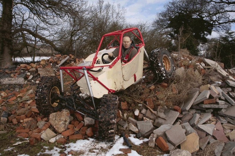

    Goste do resultado mas queria algo mais esportivo então modifiquei um pouco meu estilo e com sobras montei este...

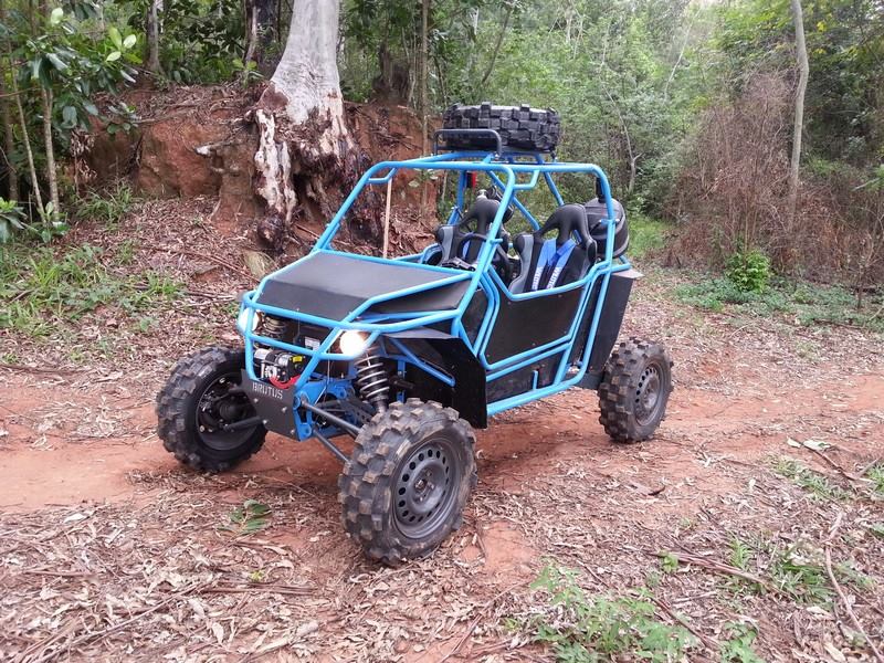

    Primeiro que motor de moto na minha opinião precisava ser que nem o do "Brutus Turuna" da Hornet 600 e ai entram algumas questões.
    1° - Preço !!!??? R$ +- 7000,00
    2° - Baixo torque
    3° - Necessidade de 2 câmbios
    Sei que, quem assistiu o vídeo do Brutos achou irrepreensível seu desempenho e eu também concordo porém 7000,00 em um motor não dá.
    Então pensei se o motor da Hornet tem 100cv e +- 60Kg que outro motor poderia ser substituto com menor custo?
    Bom, o motor de melhor relação peso potencia, COM VALOR EXCESSIVO e baixa manutenção é o fire 1000.

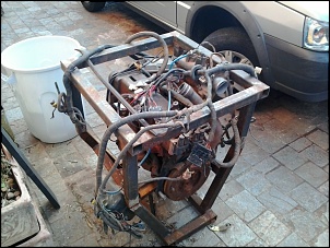

    Aproximadamente 60Kg e 1000cc barato e já com injeção multiponto, interessante...
    Achei um completo com modulo chicote motor de arranque etc. de um Uno 2010 por R$2000,00 e comprei por achar um preço justo.
    Peraiiiiii, ai você me pergunta "mas este motor não tem 100cv" e eu respondo...
    4x4 1000 TURBO. pode chamar de gaiola se quiser.-10925504_1402258910068619_7926119533432096274_o.jpg
    Pronto 100cv ou mais.

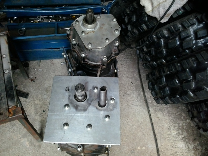

    A primeira ideia era utilizar o mesmo principio dos utv que tem sido montados por aqui, com uma caixa do Brasília e(ou) Gol Bx na traseira que serve de caixa de marcha e de diferencial traseiro e uma na dianteira só como diferencial.
    Só que uma caixa dessa custa R$ 450,00 e duas portanto R$ 900,00
    Pq não colocar duas de fusca? custam R$ 60,00 aquelas que ficam como base de troca no desmanche e na maioria das vezes é uma marcha escapando.
    Olha a minha ideia...

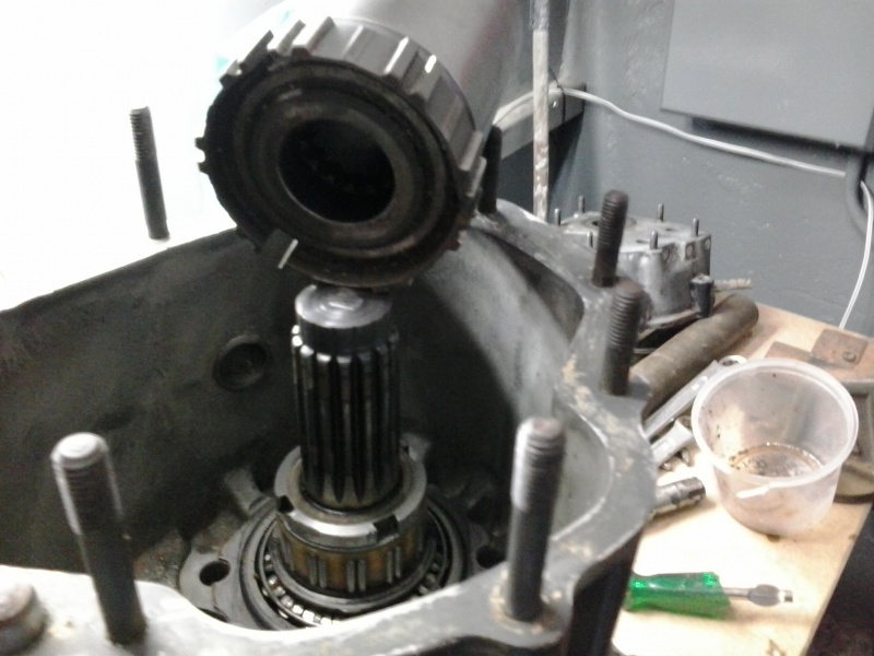

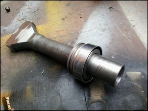

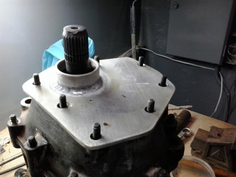

    Na TRASEIRA eu coloco um cambio de fusca sem o eixo primário, só com o eixo (pinhão)...
    4x4 1000 TURBO. pode chamar de gaiola se quiser.-2014-04-12-18.17.14.jpg4x4 1000 TURBO. pode chamar de gaiola se quiser.-2014-04-12-18.16.41.jpg4x4 1000 TURBO. pode chamar de gaiola se quiser.-2014-04-12-18.13.02.jpg4x4 1000 TURBO. pode chamar de gaiola se quiser.-2014-04-12-18.13.35.jpg
    cortei um eixo pinhão logo após a segunda marcha e mantive o fresado do deslizante da luva de engate da 1ª e 2ª.
    Utilizei o guia por ter encaixe fresado e acopla ao eixo sem precisar soldar e ai nele soldei um flange que une o guia a uma ponta de semieixo do Monza.
    Com isso eu utilizo a pista e a caixa de agulhas original que vai nesse eixo do cambio.
    Por fim montei uma tampa em alumínio somente para vedação.
    Pronto já tenho um diferencial traseiro barato e robusto.

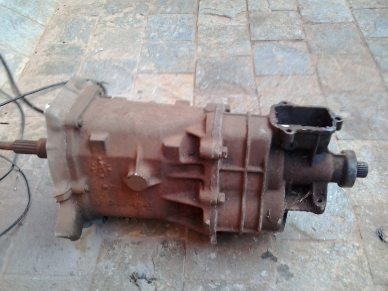

    Na DIANTEIRA foi um pouco mais complicado porque a maioria dos 4x4 de caixas ligadas diretamente, não possui desacoplamento do diferencial dianteiro.
    Nessa caixa eu mantive todo o mecanismo de acoplamento da 1ª marcha e assim posso engatar e desengatar o diferencial.
    4x4 1000 TURBO. pode chamar de gaiola se quiser.-2014-11-11-10.22.42.jpg4x4 1000 TURBO. pode chamar de gaiola se quiser.-2014-11-11-09.30.26.jpg
    Pronto, já tenho diferencial dianteiro e traseiro.

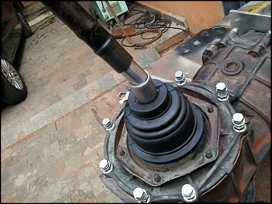

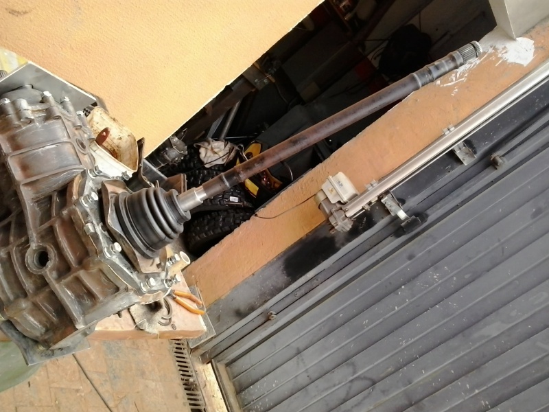

    Bom vcs devem estar se perguntando: "e os semieixos"
    A resposta está aqui...
    4x4 1000 TURBO. pode chamar de gaiola se quiser.-2014-11-12-17.13.04.jpg4x4 1000 TURBO. pode chamar de gaiola se quiser.-2014-11-12-17.14.37.jpg
    Um pequeno trabalho na ponta do eixo do fusca e um pequeno trabalho na ponta do semieixo do Gol.
    Isso só é possível pq a coifa do Renaut Kangoo serve direitinho na tampa que segura a coifa original, utilizando o sistema de rolamento que permite que o eixo gire livremente enquanto a coifa permanece imóvel (como no Palio).
    Infelizmente o eixo tem que ser emendado por solda, não encontrei outra maneira ainda mas não é a primeira vez que vejo isso, inclusive aqui no fórum.

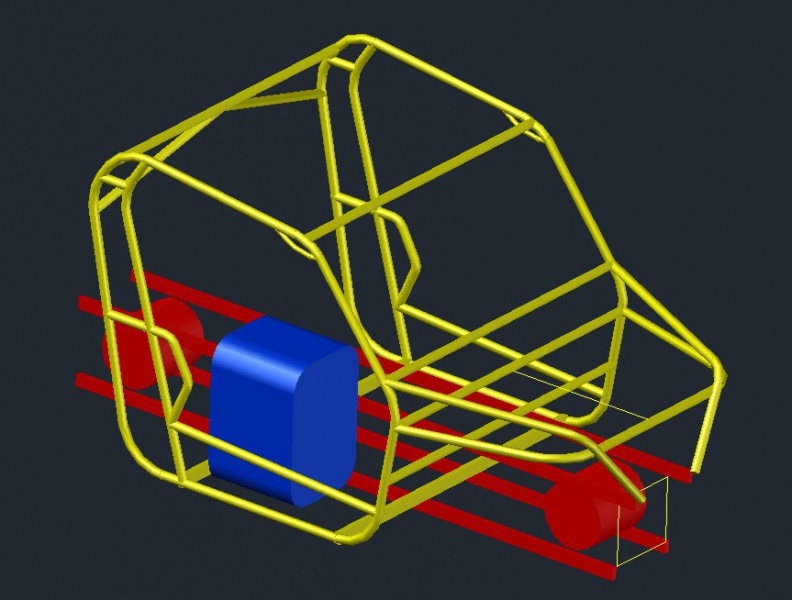

    A ideia é ...
    Mas de repente me deparei com algo que me preocupa muito, principalmente depois que montei aquela gaiola mono posto.
    A questão não se atem ao fato de ser mono posto e sim ao baixo centro de gravidade, aquela gaiola era quase incapotavel.
    E eu quero isso nesta gaiola e portanto o motor não pode ficar atrás e sobre o diferencial.
    É comum observar que em gaiolas que não usam o motor boxer uma inclinação elevada nas curvas principalmente nas que usam o motor AP e semieixos da kombi.
    Mas como resolver este problema? O preço é caro!
    4x4 1000 TURBO. pode chamar de gaiola se quiser.-rc2.jpg4x4 1000 TURBO. pode chamar de gaiola se quiser.-rc4.jpg4x4 1000 TURBO. pode chamar de gaiola se quiser.-rc18.jpg4x4 1000 TURBO. pode chamar de gaiola se quiser.-cassidy.jpg4x4 1000 TURBO. pode chamar de gaiola se quiser.-1512052264_l.jpg4x4 1000 TURBO. pode chamar de gaiola se quiser.-rc24.jpg4x4 1000 TURBO. pode chamar de gaiola se quiser.-dsc09153.jpg
    O Zequinha vai ficar em casa!!!!

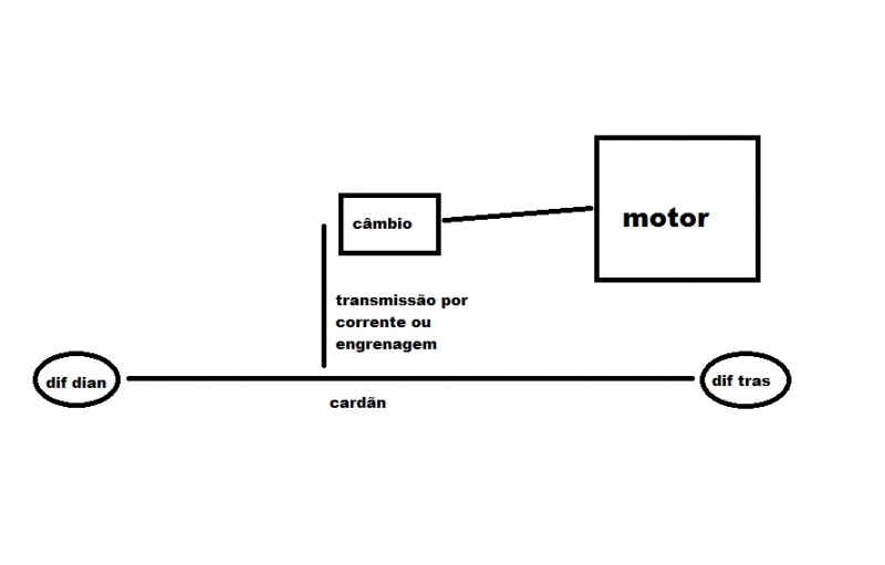

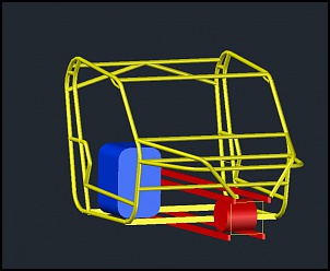

    A minha ideia é mais ou menos essa...
    4x4 1000 TURBO. pode chamar de gaiola se quiser.-sdvc.jpg4x4 1000 TURBO. pode chamar de gaiola se quiser.-gfr.jpg
    O que está em azul seria o motor...

    Sei que neste caso não é motor lateral mas da pra ter uma ideia de como ficaria...

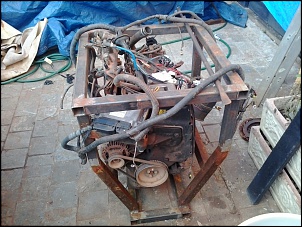

    O casulo que acondiciona o motor está pronto, agora é retirar o motor para que o casulo possa ser soldado no restante do esqueleto e qdo tudo estiver pronto, jateado e pintado o motor volta pro lugar.
