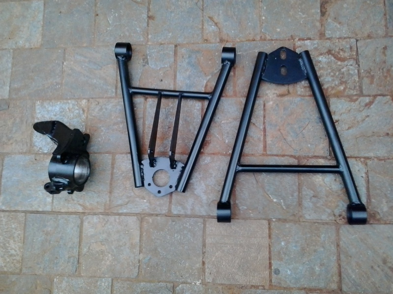

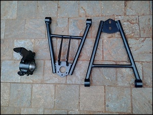

    Hoje eu pintei as peças com preto vinílico para dar proteção e servir de fundo.
    Tive um probleminha com a minha prensa e não pude colocar as buchas, mas amanhã coloco elas e o rolamento novo na manga.
    Estou montando um lado primeiro para ver se vai ficar bom, depois monto o outro igual.

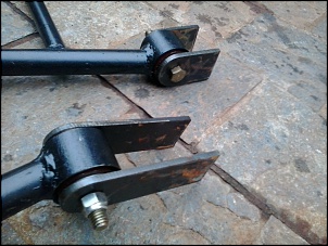

    Hoje coloquei as buchas mas não utilizei as do Gol, achei melhor fazer umas de PU mais resistentes.
    4x4 1000 TURBO. pode chamar de gaiola se quiser.-2015-02-28-17.47.30.jpg4x4 1000 TURBO. pode chamar de gaiola se quiser.-2015-02-28-17.47.19.jpg

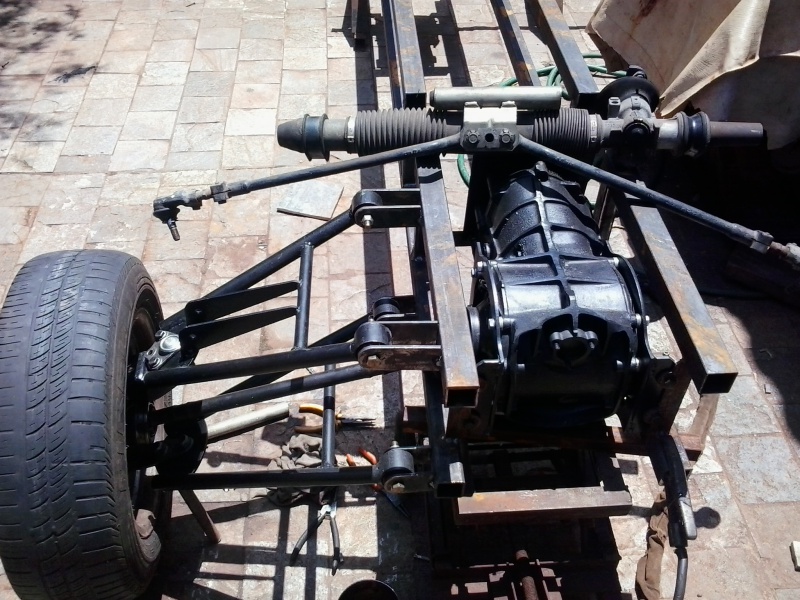

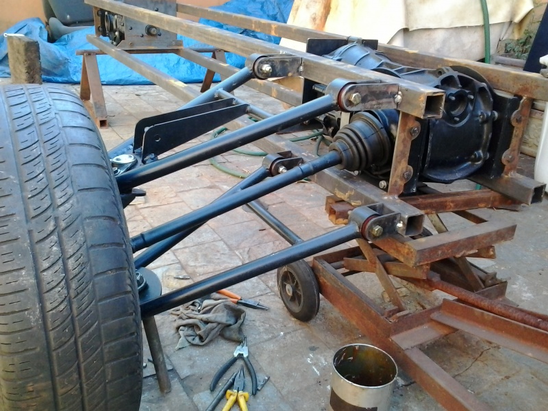

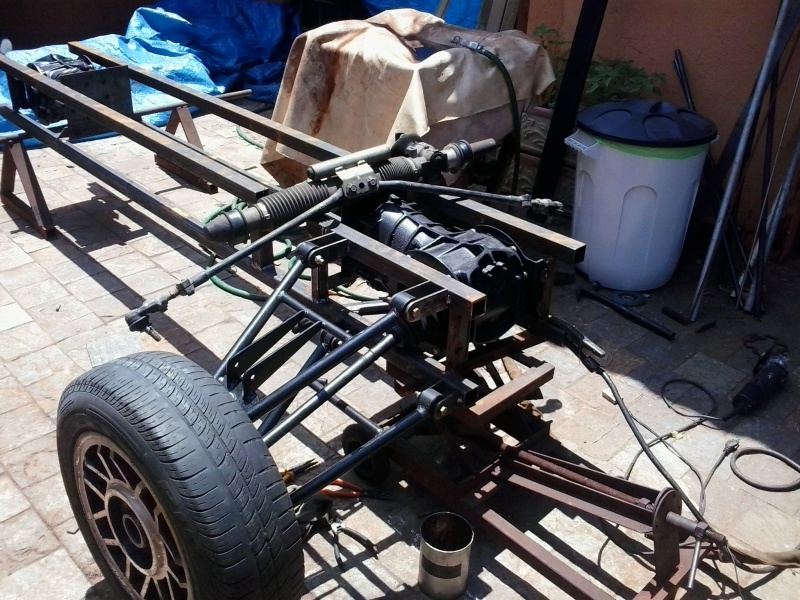

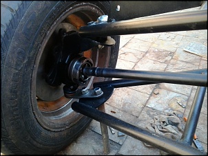

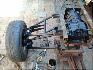

    Hoje comecei a montar a susp dianteira, tá começando a tomar forma.
    4x4 1000 TURBO. pode chamar de gaiola se quiser.-2015-03-02-14.57.11.jpg4x4 1000 TURBO. pode chamar de gaiola se quiser.-2015-03-02-14.57.17.jpg4x4 1000 TURBO. pode chamar de gaiola se quiser.-2015-03-02-12.57.01.jpg4x4 1000 TURBO. pode chamar de gaiola se quiser.-2015-03-02-12.56.56.jpg4x4 1000 TURBO. pode chamar de gaiola se quiser.-2015-03-02-12.56.45.jpg
