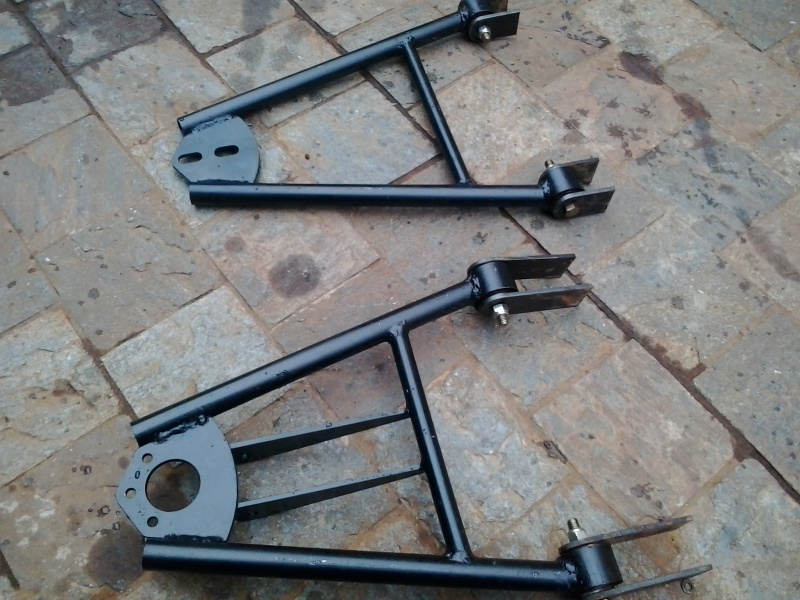

    Hoje eu pintei as peças com preto vinílico para dar proteção e servir de fundo.
    Anexo 493837
    Tive um probleminha com a minha prensa e não pude colocar as buchas, mas amanhã coloco elas e o rolamento novo na manga.
    Estou montando um lado primeiro para ver se vai ficar bom, depois monto o outro igual.

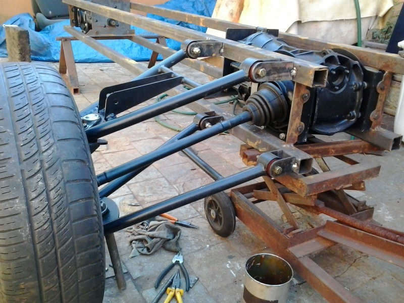

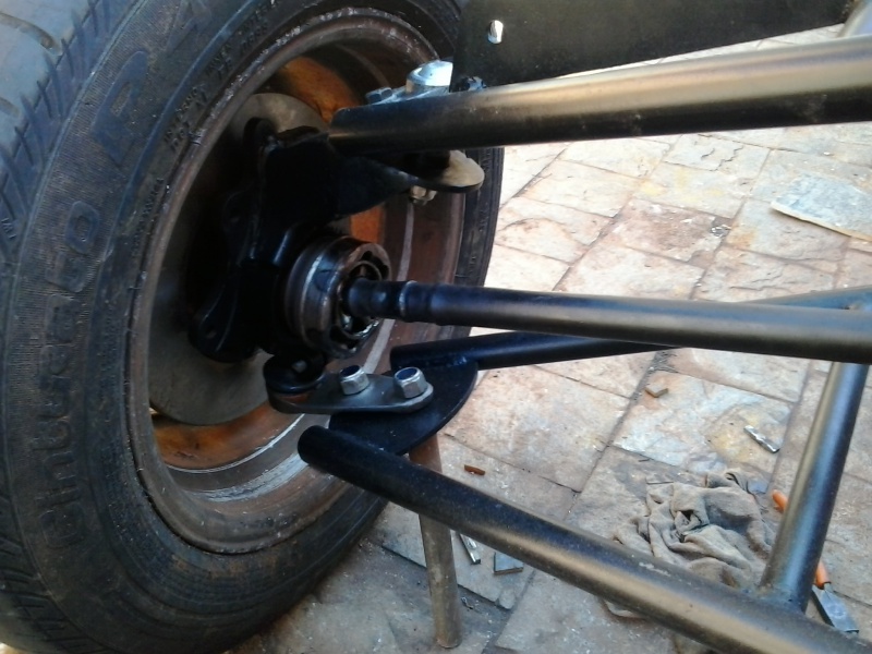

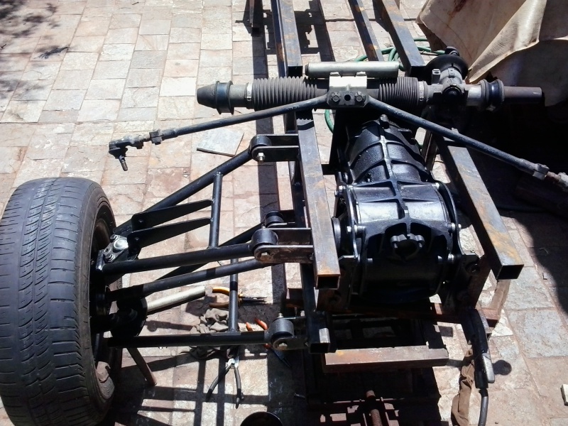

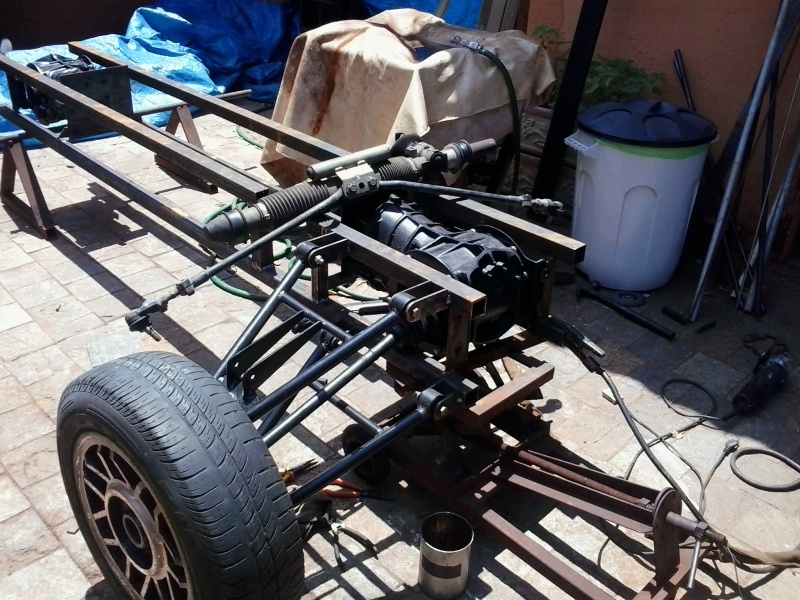

    Hoje comecei a montar a susp dianteira, tá começando a tomar forma.
    Anexo 494233Anexo 494234Anexo 494235Anexo 494236Anexo 494237
