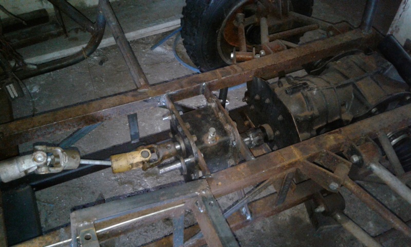

    Gomes Neto
    3 Anexo(s)
    Boa tarde rapaziada, só dando uma atualizada...
    Anexo 530729Anexo 530734
    Instalando a caixa divisória de transmissão (divide a força vinda do câmbio para frente e para trás)...
    Anexo 530736
    Instalando pedaleiras...

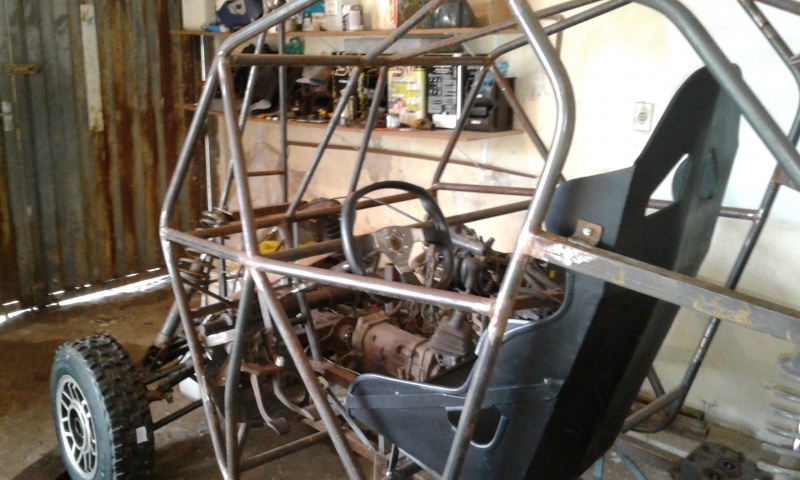

    Gomes Neto
    3 Anexo(s)
    instalando cilindro mestre de freio do Palio
    Anexo 530780
    Estou terminando os cardãs e em seguida vou conectar o motor ao câmbio por sistema de correntes.
    Anexo 530781Anexo 530782
