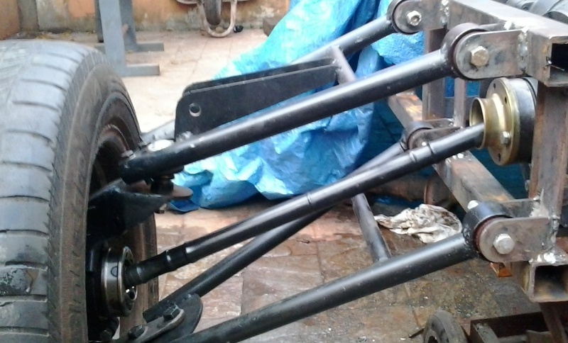

    Tinha começado a montar a susp traseira tipo "IRS"
    Anexo 498460Anexo 498461
    Porém descobri na pratica que esse tipo de suspensão apresenta um pouco de efeito bump steer como pude confirmar nesse vídeo:
    https://www.youtube.com/watch?v=vB9yMGK0gvw
    Aliás é por isso que a CanAm modificou sua suspensão traseira e saiu dos 5 Link e 3 Link bolando um duplo a diferente.
    Na via das duvidas e fiz o mesmo e bolei o meu.
    Anexo 498462Anexo 498463
    Na realidade herdou a robustez da suspensão dianteira mas com o desenho dos braços "A" diferente.

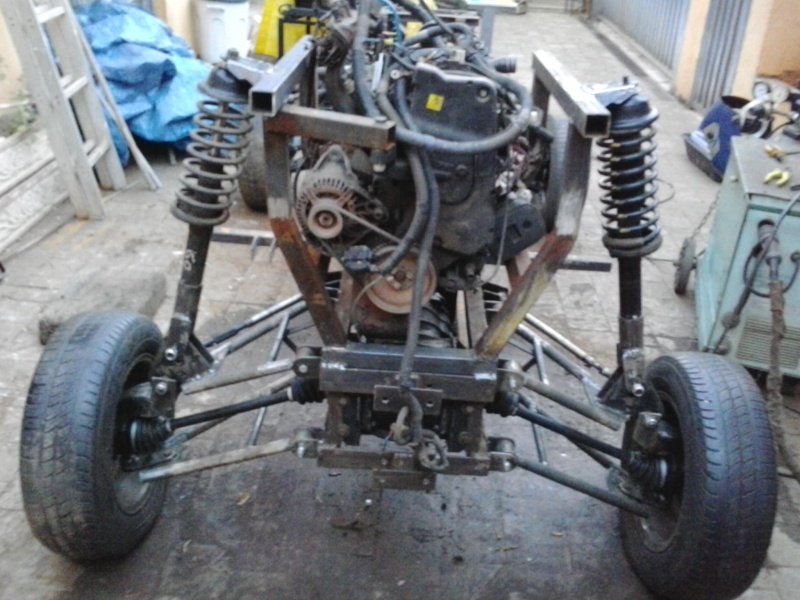

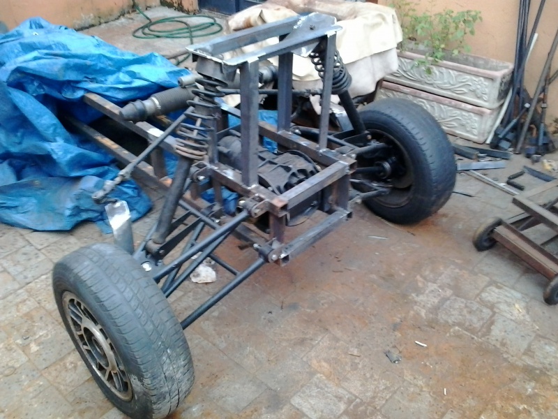

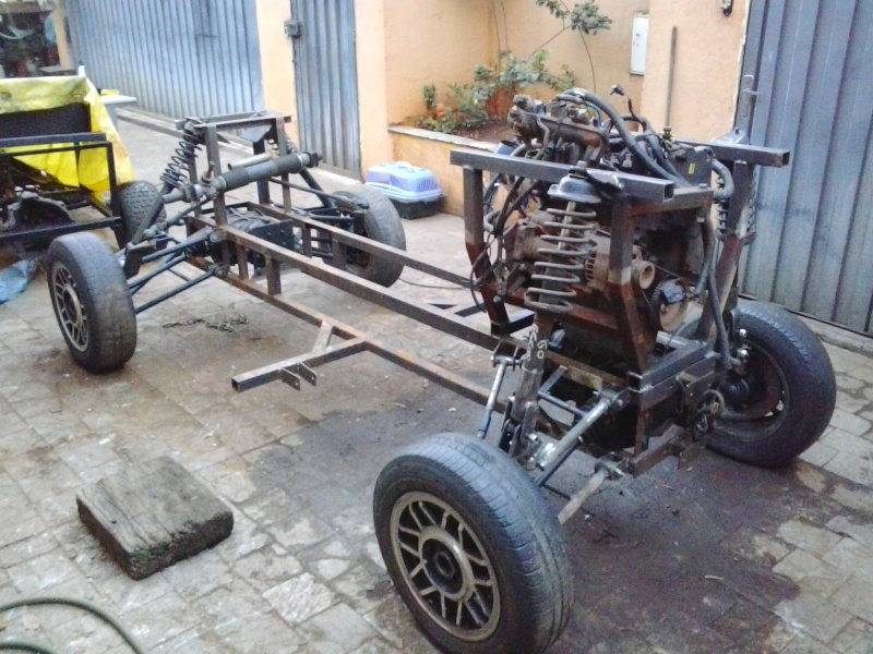

    finalmente completei a suspensão traseira e coloquei o motor em cima, pq ele já estava estorvando rsrsrsr.
    Anexo 498666Anexo 498667
    Próximo passo, ligar os cardã e a caixa de transferência............ vai chão!:shock:
