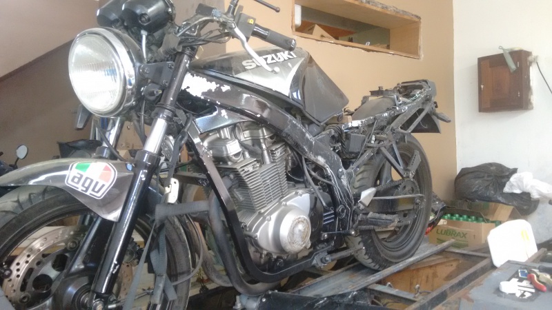

    Bom dia, segue algumas fotos da construção do meu "UTV".
    Esta é a doadora do motor...

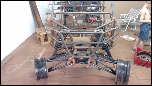

    Este é o quadro, que comprei pronto assim. O cara que me vendeu fez uma cópia do polaris.
    Caixa traseira 100% bloqueada, começando o suporte do motor...

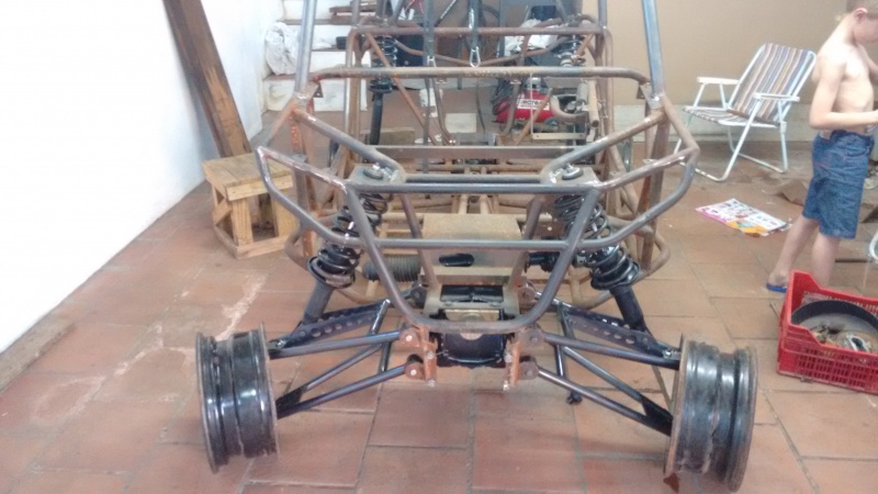

    Suspenção e balanças dianteira montadas... Caixa também.

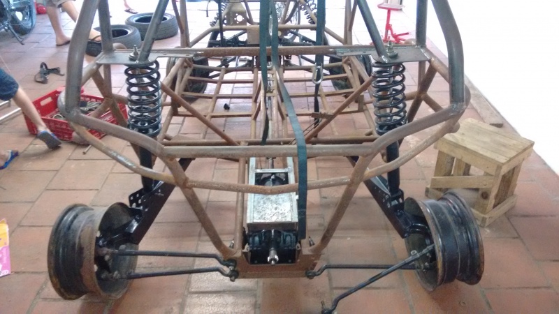

    Traseira, preciso melhorar a altura.

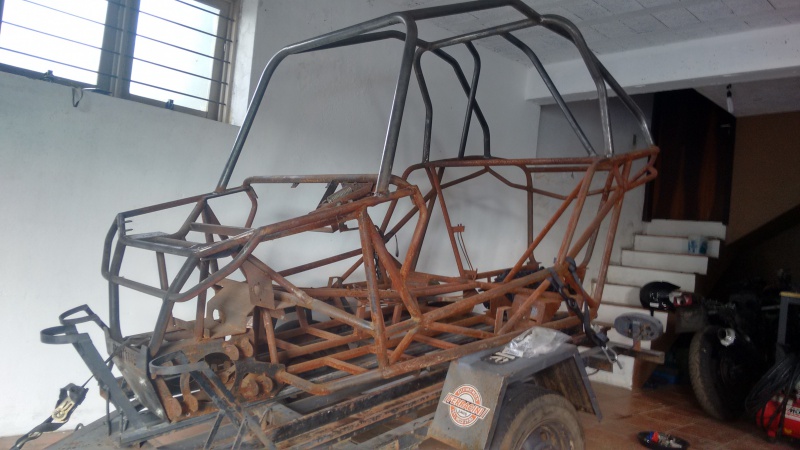

    Aos poucos vai tomando forma...
    ainda falta instalar o motor e fazer a elétrica
    depois desmontar tudo e mandar pra pintura.
