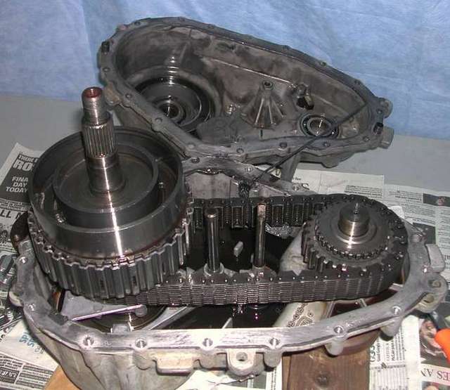

    Na realidade vai ser assim: Motor > cardam> cambio> transferência > cardans > diferenciais.
    A embreagem vou ter que bolar um mancal para fixar o eixo de força e o rolamento de acionamento, poderia usar a própria caixa seca do câmbio do uno
    http://carangoraro.com.br/admin/foto...19b4768df7.JPG
    Mas preciso achar uma com valor em conta e ai cortar as sobras.
    Outro problema é a transmissão entre o cambio e os cardans (dianteiro e traseiro), tenho que bolar uma caixa selada com engrenagens ou corrente trabalhando no óleo.
    Tenho a opção de usar engrenagens da caixinha da Kombi pque tenho varias sobrando mas ai o problema é a caixa.
    Outra opção é usar um par de correntes da CB 400 que são bem parrudas, como na tração da Ranger por exemplo...
    Anexo 493011
    Na realidade não decidi:pensativo:

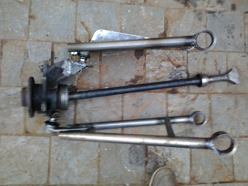

    Comecei a montar a suspensão dianteira, tubos de 1" #14 e as peças das pontas mandei cortar no plasma.
    Bolei o suporte para coxim do Palio no braço "A" superior e o do Gol no braço inferior.
    Anexo 493520Anexo 493521
    As buchas vou colocar as originais da balança do Gol nesses anéis que fiz no torno com tubo schedule.
    Centralizei elas com um gabarito antes de soldar.
    Ainda falta soldar o suporte do amortecedor na balança superior.

    Pô, a foto tá horrível mas vou tirar outras.
    Anexo 493731
    Hoje terminei o encaixe que conecta o pivô do Palio na "torrinha" do Gol.
    Fiz uma bucha cônica de uma polegada e soldei em uma lingueta que mandei cortar no plasma.
    Estou me inspirando mais ou menos nessa...
    Anexo 493732
