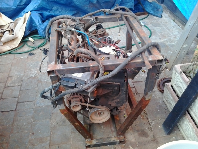

    Ai galera, refiz os cálculos e acho que consigo colocar o motor na traseira acima do diferencial sem que ele fique muito alto salvando assim o banco do Zequinha.
    Qual a opinião de vcs?

    acho melhor, vai gerar mais tracao e te deixar desgarrar mais a traseira (otimo pra brincar), nao vai ficar aquele treco esquentando e fazendo barulho bem na tua orelha, tb acho mais seguro.
    o zequinha? bah o zequinha que se lasque, poe ele sobre o escapamento eheheh brincadeira. sempre legalpoder levar mais 1

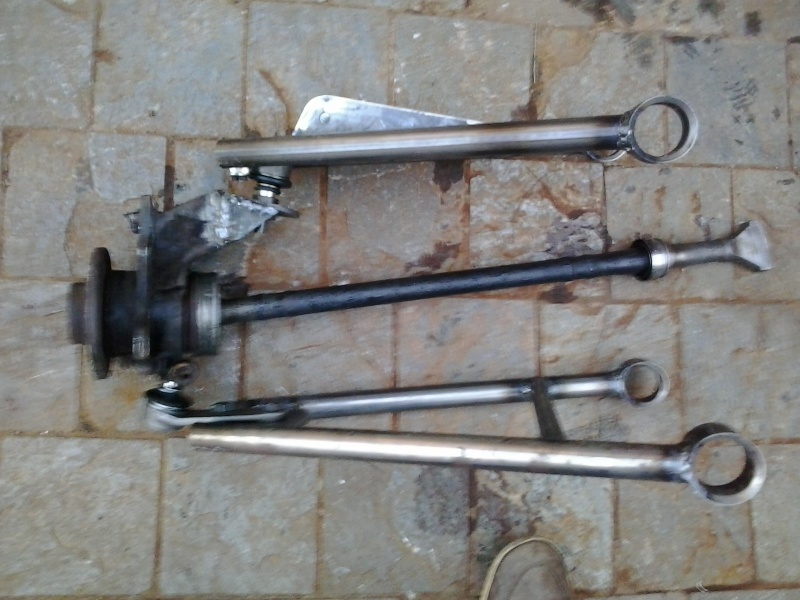

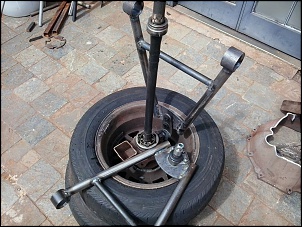

    Comecei a montar a suspensão dianteira, tubos de 1" #14 e as peças das pontas mandei cortar no plasma.
    Bolei o suporte para coxim do Palio no braço "A" superior e o do Gol no braço inferior.
    4x4 1000 TURBO. pode chamar de gaiola se quiser.-2015-02-20-12.07.38.jpg4x4 1000 TURBO. pode chamar de gaiola se quiser.-2015-02-20-15.47.19.jpg
    As buchas vou colocar as originais da balança do Gol nesses anéis que fiz no torno com tubo schedule.
    Centralizei elas com um gabarito antes de soldar.
    Ainda falta soldar o suporte do amortecedor na balança superior.

    Amigo me desculpe, sou novo aqui... se puder passar as medidas das balanças agradeço... pelo que estou vendo as de cima são menores que as de baixo por causa da cambagem....obrigado

    Pô, a foto tá horrível mas vou tirar outras.

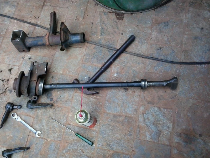

    Hoje terminei o encaixe que conecta o pivô do Palio na "torrinha" do Gol.
    Fiz uma bucha cônica de uma polegada e soldei em uma lingueta que mandei cortar no plasma.
