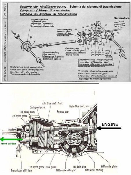

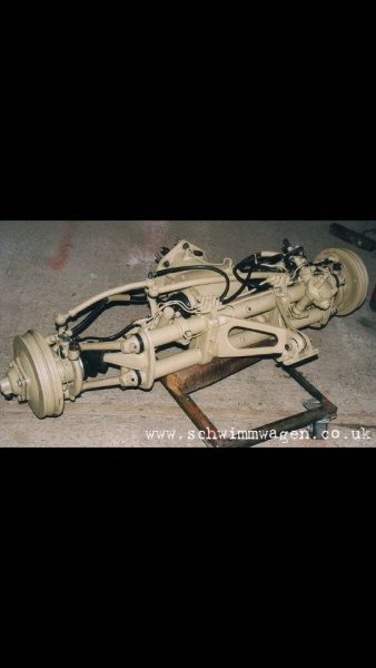

    SE alguém tiver um desenho, esquema ou foto do câmbio do Schwimmwagen aberto peço a gentileza de postar. Obrigado.

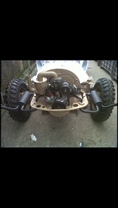

    Boa noite pessoal
    Sou novo no forum e gostaria de compartilhar com vocês minha experiencia de ter fabricado meu fusca baja 4x4. tenho acompanhado todas as conversas e vi muitas ideias boas e interessantes . porem fiz o meu mais diferente ainda vou postar uma foto dele.

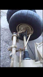

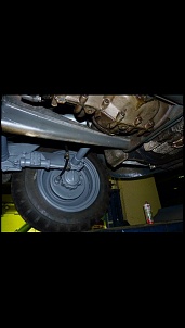

    [QUOTE=Ademir AGC;2494923]Boa noite pessoal
    Fiz ele usando a cx de cambio do fusca com saida no pinhão também fiz uma caixa de ligação usando eixo piloto do chevete juntamente om a engrenagem da 4 e 3 marcha com os sincronizados o que me permite ligar e desligar a tração com ele em movimento usando a corrediça para ligar e desligar, também usei o próprio eixo do fusca com as pontas de eixo também do fusca para não perder a cambagem e alinhamento das rodas alem de tudo coloquei rodas livres o que me permite andar tranquilamente em 4x2 ou 4x4 conforme necessidade

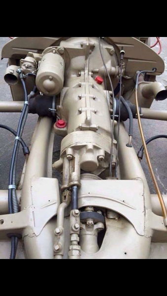

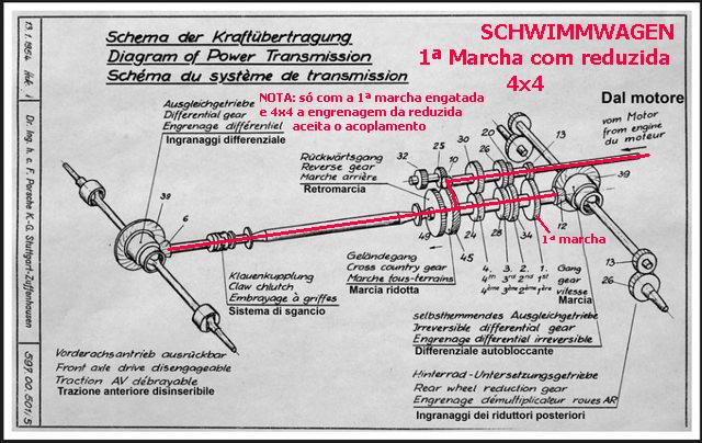

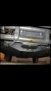

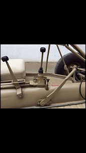

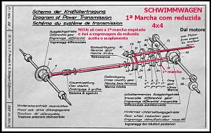

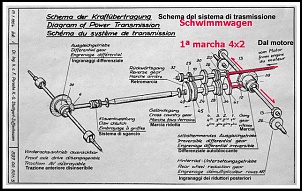

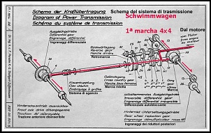

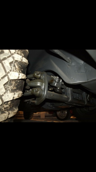

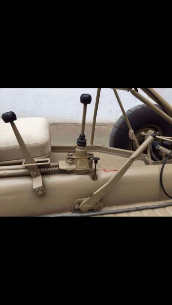

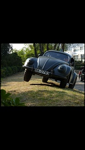

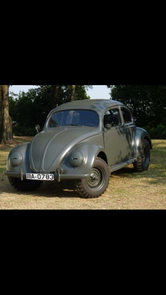

    Aqui está o esquema do VW 4x4 e reduzida usado no Schwimmwagen.
    O raro Kommandeurwagen tinha mecânica igual.
    Fusca 4x4-schw-gearbox.jpg Fusca 4x4-schwimmwagen-44b.jpg Fusca 4x4-schw-gearbox-4x2-1m.jpg Fusca 4x4-schw-gearbox-4x4-1m.jpg Fusca 4x4-schw-gearbox-4x4-1m-rdz.jpg Fusca 4x4-kommandeurwagen-vw-4x4-101-b.jpg Fusca 4x4-kommandeurwagen-vw-4x4-102-b.jpg

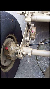

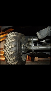

    Fusca 4x4-1-screenshot_20200722-105843.jpgFusca 4x4-3-screenshot_20200722-105857.jpgFusca 4x4-4-screenshot_20200722-105940.jpgFusca 4x4-5-screenshot_20200722-105921.jpgFusca 4x4-6-screenshot_20200722-105913.jpgFusca 4x4-7-screenshot_20200722-105952.jpgFusca 4x4-8-screenshot_20200722-110005.jpgFusca 4x4-11-screenshot_20200722-110048.jpgFusca 4x4-12-screenshot_20200722-110032.jpgFusca 4x4-15-screenshot_20200722-110153.jpgFusca 4x4-18-screenshot_20200722-110204.jpgFusca 4x4-14-screenshot_20200722-110134.jpgFusca 4x4-10-screenshot_20200722-110105.jpg
