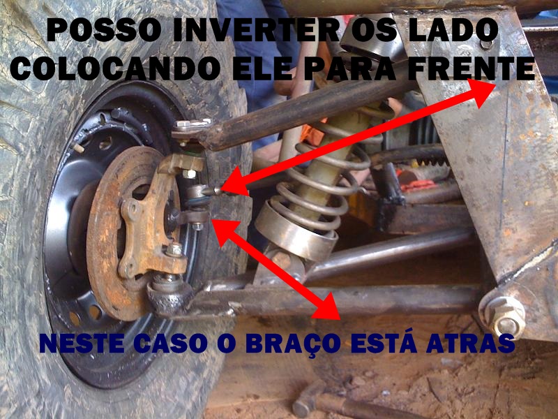

    JUNIOR FERRAREZE
    Postado originalmente por guidachevy Ver Post
    felipe estou fazendo um com rodas treza na dianteira to usando os cubos do chevette com a direçao do uno...
    amigo tem como me ajudar com informação ou como esta fazendo com cubo do chevette e manga de eixo,
    pois preciso de uma foto para poder ter uma idéa(obs posso colocar o braço da manga de eixo voltado para frente para poder adaptar a caixa de direção na parte da frente) já agradeço a atenção mt obrigado...
  • 15/12/2014, 21:25
    A. Richard
    Tanto faz, frente ou atras, mas vc tem q ter cuidado em deixar os braços da direção alinhados com a BALANÇA, para nao correr o risco de uma roda fechar mais que a outra, ou a de fora virar menos.
  • 15/12/2014, 23:17
    JUNIOR FERRAREZE
    1 Anexo(s)
    Postado originalmente por A. Richard Ver Post
    Ok maravilha A. Richard, vendo se entendi! devo deixar o braço da direção paralelo com a duplo A, se eu deixar a balança com 10 graus ou seja um v invertido, devo fixar a caixa de direção mantendo os braços com 10 graus e paralelo com a balança ok
    AGRADECENDO A ATENÇÃO, ABRAÇO....
    Anexo 487105
    MUDANDO DE LADO AS MANGAS DIREITA/ESQUERDA (DARIA CERTO?)
  • 16/12/2014, 15:34
    PitucoDH
    Não iria virar ao contrário daí??
    aushuahsuha
    Um Abraço!
