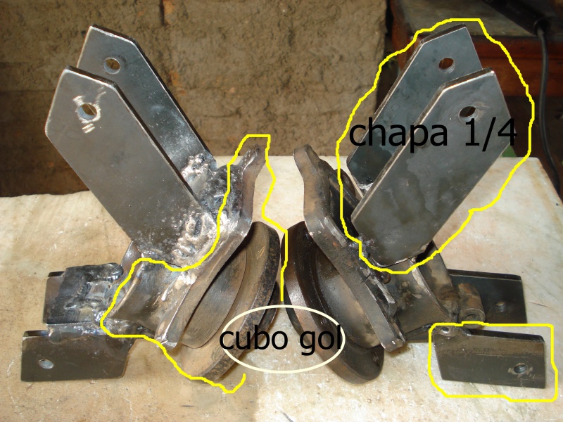

    Filipe_Challenge
    JUNIOR FERRAREZE Tudo certo, tens o desenho da suspensão traseira? com o cubo para a roda?

    JUNIOR FERRAREZE
    3 Anexo(s)
    Postado originalmente por Filipe_Challenge Ver Post
    Anexo 504288Anexo 504289Anexo 504290
    Blz Filipe_Challenge estamos pr aqui na luta ok...
    NA VERDADE NÃO TENHO DESENHO SOMENTE O QUE ESTÁ NO PROJETO, ENTÃO SEGUI ESSA SEQUENCIA ABAIXO OK.....
    1 passo (foto 1) fiz a caixa de tração, e defini quaL tibo de buxa e suporte iria usar, o comprimento da caixa é igual o do projeto, espaço do motor é o mesmo do projeto
    2 passo fiz os cubos com as chapas que é foto 2 (cubo do gol) cortei tudo no disco de inox...
    3 passo acoplei a junta homocinetica na caixa e com o cubo na ponta, esticado em cima da tábua para tirar as medidas do que seria a duplo a superior e inferior, a superior é menor que a inferior, isso para quando subir e descer a roda não ter variação.
    4 onde tem o curculo verde não está pronto ali vai ser feito o suporte do amortecedor, irei usar o da tornado que é + firme ok.
    Filipe_Challenge se voce tiver whatsapp tem um grupo somente de kart cross, nosso amigo A. Richard pode adicionar vc
    a galera lá está trocando mt conhecimento, é só passar o número do cel para A. Richard ,o pessoal é de mt ajula na linha direta, lembrando que montei as duplo a com a homocinetica no lugar, tirei as medidas dessa forma, se quiser depois meço e lhe paço as medidas, + te digo que pode haver uma variação, não sei que homocinética estas usando ok. (O NOSSO AMIGO RICHARD É UM GRANDE ENGENHEIRO NO ASSUNTO KART CROSS)
    as fotos que coloco nos tópicos é com resolução alta, se tu copiar e ampliar pode ver com + detalhes, pois faço isso com quase todas as fotos que pego na net, tenho uma pasta cheia kkkkk AQUI NO 4X4 TEM O PESSOAL DAS GAIOLAS QUE TEM MT CONHECIMENTO TBM AFINAL NO GERAL E TUDO A MESMA COISA SÓ MUDA O TAMANHO kkkk, estamos aqui para trocar conhecimento é só dar um alô aí......

    A. Richard
    Obrigado Junior. Felipe, o esquema da suspensao traseira do junior é muito bom, ta bem feito e nas fotos ali ele explica muito bem. Temos um grupo bem legal de kartcross no whatssapp. Já add alguns amigos aki do 4x4BR . Inclusive o Junior. Manda seu numero no email : xninho360br@live.com pessoal bem gente boa.
