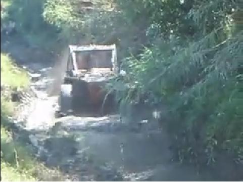

    Valeu pelo tok,acho que so mandando fazer. muito longo quebra é muitos solavancos em trilha
  • #30
    Gaiola tubular 4x4 motor toyota,caixa chevette,t-case niva-10612617_837896909575191_6420403293320183125_n-1.jpg
    Esse é o dia, o bicho vai pegar

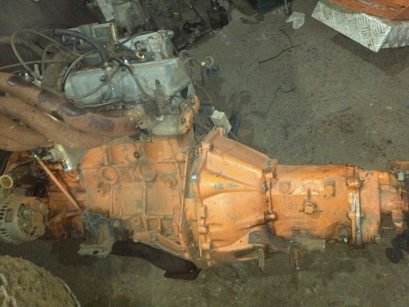

    reparinho urgente na INSANE Gaiola tubular 4x4 motor toyota,caixa chevette,t-case niva-11138694_619720211497874_2394560020391410316_n.jpgGaiola tubular 4x4 motor toyota,caixa chevette,t-case niva-10420189_619720148164547_7127774097266304623_n.jpge no insane tambem KKKKKKK
  • #36
    Usuário Avatar de mali9ski
    25/05/2010
    37
    1,982
    Citação Postado originalmente por Glenio Ferraz Ver Post
    quebrou a caixa...?????
    eu não aguento mais fazer a caixa do meu buggy não sei mais o que fazer vou ter que arrumar outra mais forte que não tem mas geito
    valew
