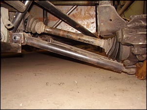

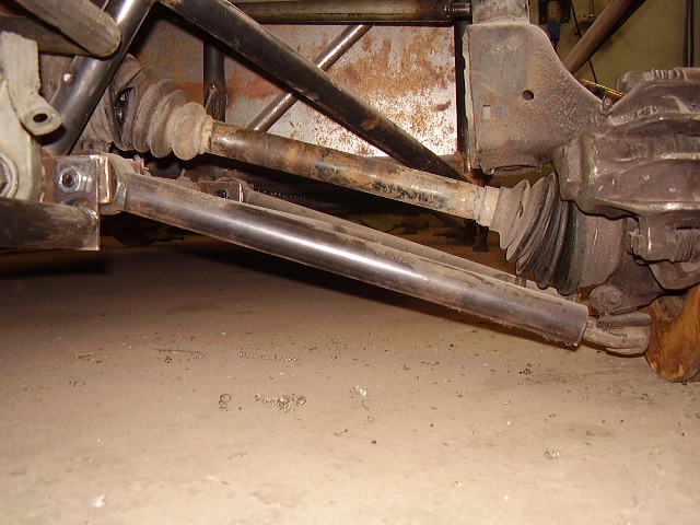

    suspensão gol
    ola amigo, axo as balanças do gol mto fracas e curtas, dificultando o ajuste de curso da suspa, então fiz balanças tubulares num chassi tubular tb... axei que ficou bem melhor..
    Miniaturas de Anexos Miniaturas de Anexos -p5290003.jpg   -p6050010.jpg   -p6050013.jpg   -p6050008.jpg
