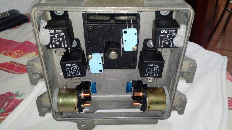

    ola, boa noite faz hora que não passo por aqui, minha gaiola agora 100% depois de varios ajustes como diff, homocineicas por cruzetas, injeção progravavel e outro, agora partindo para direção traseira
    Gaiola tubular 4x4 motor toyota,caixa chevette,t-case niva-16143326_1065266693584856_6751331993639548147_n.jpgGaiola tubular 4x4 motor toyota,caixa chevette,t-case niva-comando-para-direcao-traseira2.jpgesta ultima e o esquema para acionar um comando hidraulico 12volts e um pitão, a parte eletrica com reles tive que fazer para poder ter retorno automatico para o centro

    Inventando Glenio! É isso aí, se não existe no mercado nós fabricamos...hehehhe e digo mais, poucos tem 4 ajudantes assim.
    ola Flavio como vai, existe sim, mas é eletronico e muito caro em torno de 20.000pila ai perto de ti tem uma gaiola com isso a do de Novo HamburgoPdr Ciovani Schallenberger
    [QUOTE=Flávio Cadore;2428785]Inventando Glenio! É isso aí, se não existe no mercado nós fabricamos...hehehhe e digo mais, poucos tem 4 ajudantes assim.[/QUOTE os ajudantes ai esposa 2 filhas e uma entiada
    Gaiola tubular 4x4 motor toyota,caixa chevette,t-case niva-img_20170420_163848148.jpgGaiola tubular 4x4 motor toyota,caixa chevette,t-case niva-img052.jpgGaiola tubular 4x4 motor toyota,caixa chevette,t-case niva-img_20170423_194255848.jpgGaiola tubular 4x4 motor toyota,caixa chevette,t-case niva-img_20170506_191135085.jpg
    tudo pronto para a montagem da DIREÇÃO RODAS TRASEIRAS DA GAIOLA

    Projeto direção na traseira da gaiola com retorno automatico ao centro
    Gaiola tubular 4x4 motor toyota,caixa chevette,t-case niva-img_20170515_112719837_hdr.jpgGaiola tubular 4x4 motor toyota,caixa chevette,t-case niva-img_20170523_165416073.jpg
    mais uma etapa
