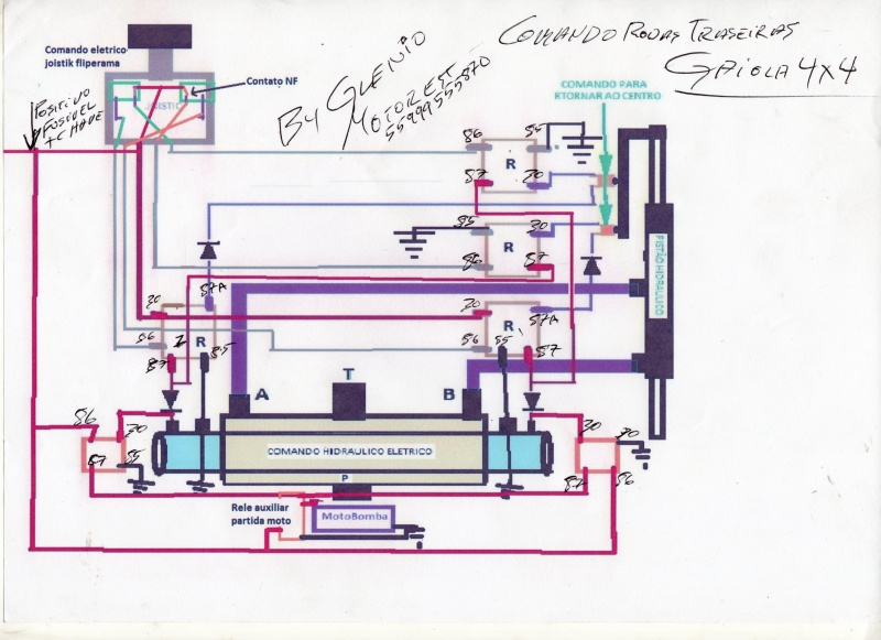

    2 Anexo(s)
    https://youtu.be/c0uBPlDrfLoAnexo 547145Anexo 547146esta ultima e o esquema para acionar um comando hidraulico 12volts e um pitão, a parte eletrica com reles tive que fazer para poder ter retorno automatico para o centro

    Inventando Glenio! É isso aí, se não existe no mercado nós fabricamos...hehehhe e digo mais, poucos tem 4 ajudantes assim.
  • 26/04/2017, 08:23
    Glenio Ferraz
    ola Flavio como vai, existe sim, mas é eletronico e muito caro em torno de 20.000pila ai perto de ti tem uma gaiola com isso a do de Novo HamburgoPdr Ciovani Schallenberger

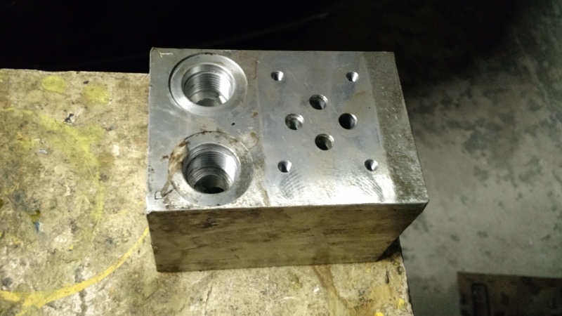

    4 Anexo(s)
    Anexo 547539Anexo 547540Anexo 547541Anexo 547542
    tudo pronto para a montagem da DIREÇÃO RODAS TRASEIRAS DA GAIOLA
