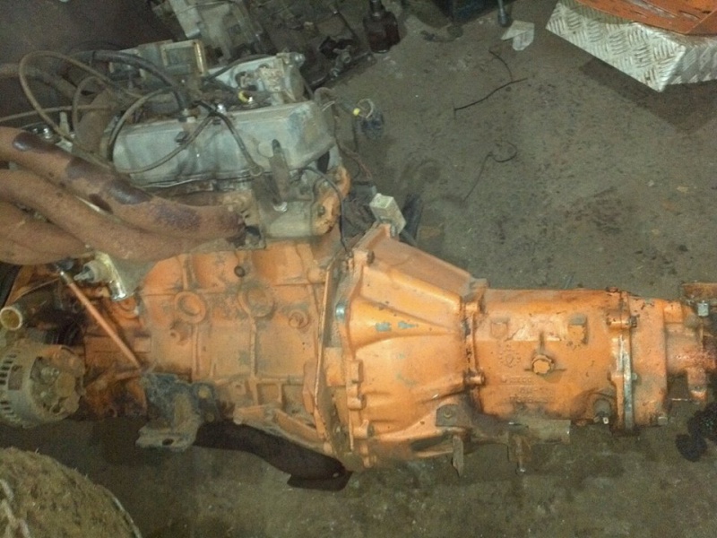

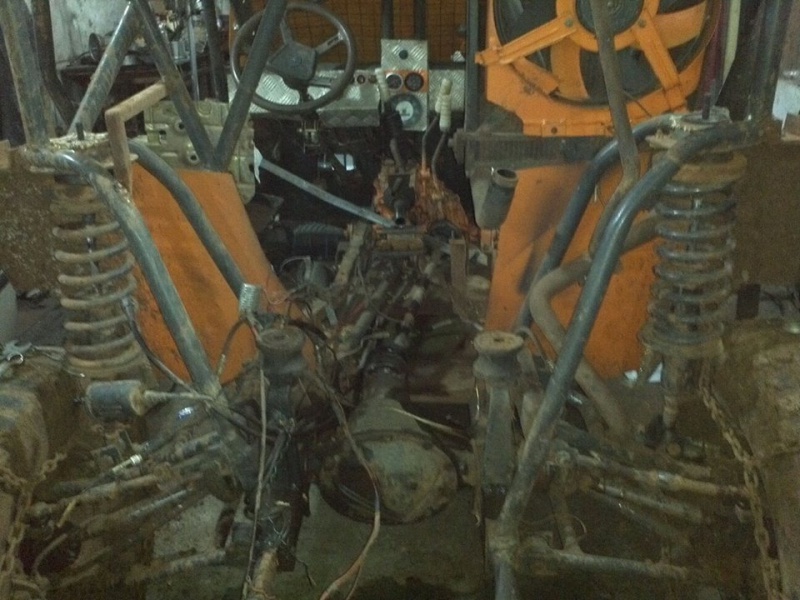

    reparinho urgente na INSANE Anexo 499363Anexo 499364e no insane tambem KKKKKKK
    quebrou a caixa...?????
    eu não aguento mais fazer a caixa do meu buggy não sei mais o que fazer vou ter que arrumar outra mais forte que não tem mas geito
