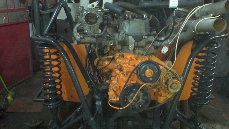

    ola Mali como vai, o motorzinho ficou assim
    Anexo 469727Anexo 469728Anexo 469732
    ola Mali, kkkkkk só quer andar em duas acho que vou colocar uma quinta-roda

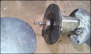

    Gaiola tubular 4x4 motor toyota,caixa chevette,t-case niva-1525749_515620538574509_8753903971098691712_n-1-.jpgGaiola tubular 4x4 motor toyota,caixa chevette,t-case niva-10678745_515620748574488_6922770466772788535_n.jpgGaiola tubular 4x4 motor toyota,caixa chevette,t-case niva-10665784.jpgGaiola tubular 4x4 motor toyota,caixa chevette,t-case niva-1069615.jpgGaiola tubular 4x4 motor toyota,caixa chevette,t-case niva-10177332.jpgUma velha maquina de lava-roupa eletrolux 6Kg +motor partida saiu uma ideia para um guincho para a gaiola- a caixa de redução dela é muito boa =de cambio automatico. lado da polia vai entrar o motor de partida, lado fixo vai virar rolo- lado batedor=fixo, o rolo puxa, lado do batedor= solto o rolo fica livre, então o motor de partida só vai puxar pra soltar o rolo é livre

    Sou leigo, que motor é esse?
    Profissão: caixeiro viajante
    ex S10 LT MT CD Flex 2014 ex Ranger Sport 2010/2011
    atual S10 LT MT CD 4x4 Flex 2015
    [QUOTE=Juliano_SBO;2188184]Sou leigo, que motor é esse?[/QUOTE
    Ola, Juliano o motor da gaiola é um toyota da hilux sw 95 gasolina 2.4

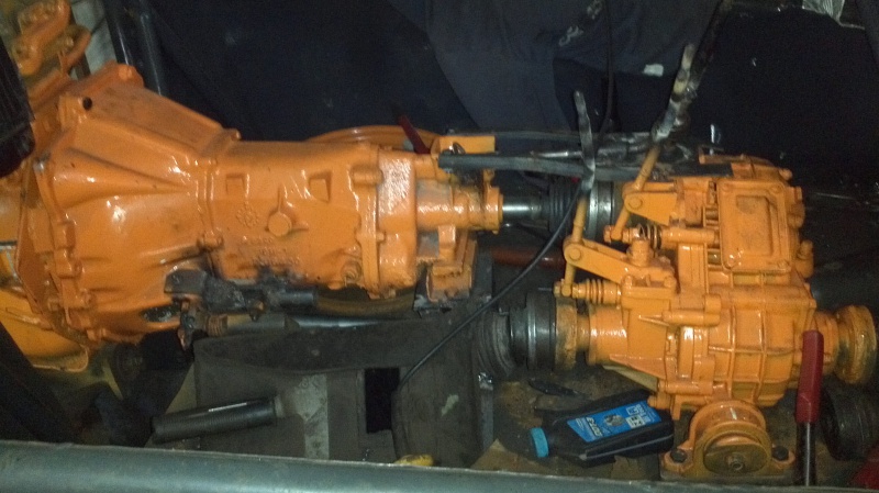

    Glenio, é show essa redução...a redução dos guinchos é em média uns 200:1...é só contar essa tua.
    Se faltar dá para usar até corrente de moto com coroa e pinhão.

    Uma curiosidade, no barro, ela vai com tração integral ou só bloqueada?

    ola Flavio, integral do niva não é bloqueada uso corrente na traseira gosto de ver o som do motor falando alto faz bem aos ouvidos pneu tipo mud-loco só se eu tivese um V8 preparado- só que ela funciona invertida ou seja a tração normal ficou na dianteira, projeto novo comprei o da (vaquinha) só para copiar a suspenção
