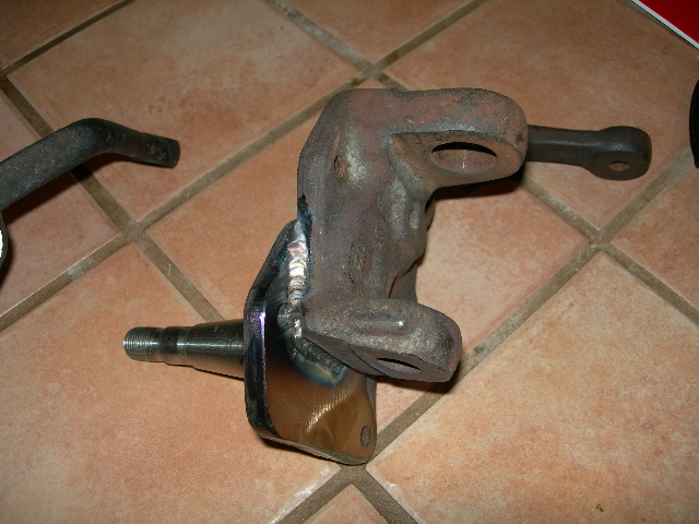

    acho que voce esta querendo ir pelo lado mais dificil........
    é tão facil e simples.

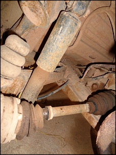

    1º: cortar a ponta de eixo da suspensão que ja esta na gaiola
    2º: pegar outra ponta de eixo, de preferencia da brasilia (que ja tem o freio a disco) e cortar os braços onde vão os pivôs
    3º: sobrepor sobre a primeira ponta de eixo que voce cortou e alinhar os dois lados na mesma altura
    4º: soldar
    vai uma foto para você ver como é facil,
    Miniaturas de Anexos Miniaturas de Anexos -susp-dianteira-01.jpg   -susp-diateira-02.jpg

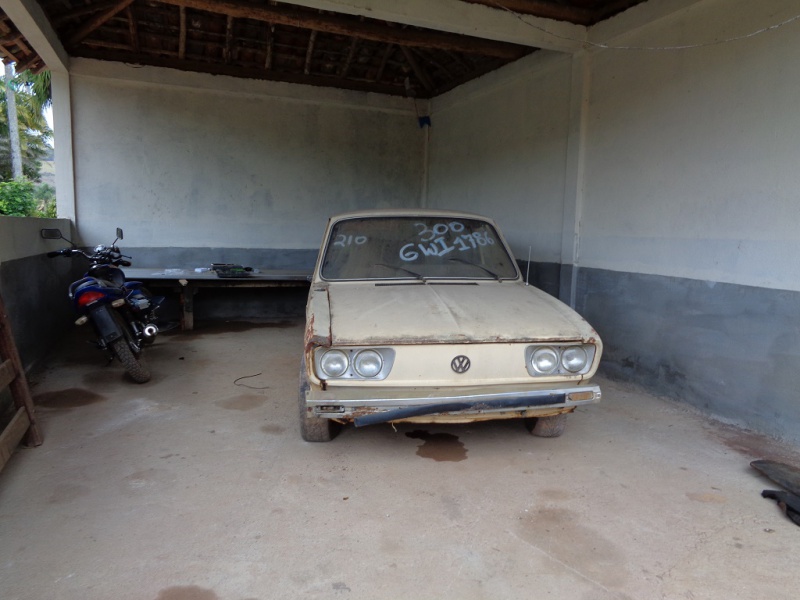

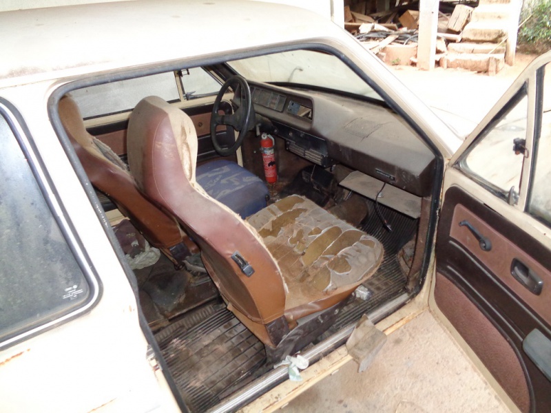

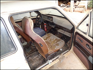

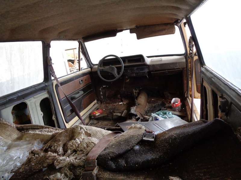

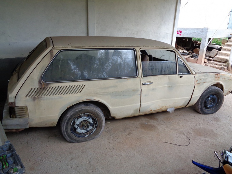

    Enfim, comecei a mexer no carro, como podem ver, a variant estava no ponto ideal de virar gaiola, agora já esta toda desparafusada só faltando tirar a lataria...
    assim que desmontar posto maia fotos...
    Miniaturas de Anexos Miniaturas de Anexos -dsc00038.jpg   -dsc00040.jpg   -dsc00055.jpg   -dsc00061.jpg   -dsc00042.jpg

    Deixe a parte da frente da lata onde prende as torres dos amortecedores e setor, para poder depois copiar os suportes de setor e suportes das torres.. dai fica tudo 100% alinhado e não vai ter problemas na dirigibilidade...
    Se ficar um pouco fora.. fica uma $#@$&#¨ pra dirigir...

    amigo, nao desmancha ela não! a dianteira é mac pherson! faz a gaiola com a estrutura dela entendeu? a suspensão dianteira é muito boa

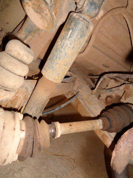

    Na verdade, eu ainda não decidi se vou usar essa suspensão, eu imagino que a de brasilia, apesar de ser inferior, é mais resistente...
    Se for adaptar vou fazer como vc disse, inclusive já vi umas fotos no forum que alguém fez isso (acho que é vc mesmo rsrs)
    Vc acha que compensa aproveitar a suspensão? e a torre serve de qual carro? as bandejas também, quais posso usar, caso quebre??
    Citação Postado originalmente por Mad well Ver Post
    Então, na verdade eu já tenho a minha gaiola, já ate pensei em fazer outra e vender a minha, mas agora me falta muito tempo pois estou estudando e só poderia mexer em alguns finais de semana, o que eu queria fazer é só aproveitar a traseira e talvez a dianteira...
