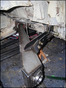

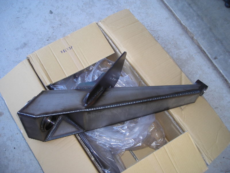

    Minha 1ª gaiola foi com uma Variant II. eu particularmente nunca mais uso uma para fazer uma gaiola para mim. Os braços da suspensão traseira são muito fracos e não aguentam muuito tempo, entortando com falicidade. Talvez valeria a pena fazer uns braços reforçados como os da foto que estou postando aqui.
    Comparando com as gaiolas dos meus amigos que utilizam o sistema single axle, eu não vi nenhuma vantagem, pois nunca percebi que eles deixaram de passar em algum obstaculo em que eu passei por causa da suspensão e tambem vice-versa

    Olá, para reforçar os braços é facinho, vou fazer também, olha a foto, abraço.
