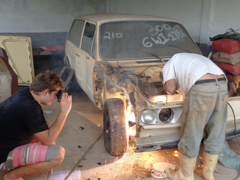

    Finalmente foi desmontada a variant, e com isso houve uma mudança de ideia:
    Vou vender a minha e fazer outra gaiola!
    só que eu vou tirar o motor ap dela e colocar o que estava na variant, que foi ligado hoje e funciona perfeitamente, e pretendo trocar o painel também.
    Agora falta acabar de cortar a parte da susp. dianteira e fazer os reforços...
    Miniaturas de Anexos Miniaturas de Anexos -dsc00077.jpg   -dsc00087.jpg   -dsc00117.jpg   -dsc00119.jpg   -dsc00080.jpg   -dsc00081.jpg

    Citação Postado originalmente por alecalil Ver Post
    Daee.. muito bom o servico. Deixe a parte da lata e só faça os reforços
    Necessários. . Dai nunca ira se encomodar com a suspensao nem dirigibilidade. . Valeu

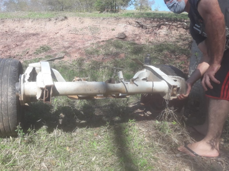

    Suspensão irs kombi adaptação gaiola chassis brasília
    Fala galera, tudo tranquilo? 10 anos atrás quando comecei a participar desse fórum meu sonho já era ter uma gaiola com suspensão IRS, muito tempo se passou e no meio dessa quarentena resolvi colocar para andar uma gaiola minha que estava a alguns anos parada. O problema é que o gafanhoto dela apodreceu, aquele suporte que sustenta o câmbio e motor no chassis da brasília, fusca e etc, resolvi então ir atrás de um chassi de brasília (Pois a minha gaiola é chassis de brasília e ficaria mais fácil de fazer o serviço, iria trocar a traseira toda, parecido quando se faz a gaiola e encurta-se o chassis, porém só trocaria-se a traseira, acho que deu pra entender. Nas andanças atrás de chassis de brasílias encontrei um câmbio de Kombi Clipper e por um preço atrativo (R$230 revisado, inicIalmente R$300), e eu já sabia de uma possível suspensão traseira de Kombi, decidir então averiguar. Fui ver a suspensão e era zerada, tirada de uma Kombi que capotou (Supostamente ano 2004), os braços da suspensão ainda tem os selos vw kkkk, o rapaz me pediu R$600,00 nela completa e sem câmbio. Decidir ficar com a suspão e também vou comprar o câmbio. Eu já ia ter que fazer o serviço de trocar a suspensão se continuasse com o chassis de brasília, porém esse é um serviço pra fazer uma vez só na vida e resolvi realizar o sonho do IRS. Eu sei que existem coisas mais atuais e eficientes, porém acredito que essa configuração ira me atender muito bem e me trará bons resultados. Agora o trabalho mudou e preciso unir essa susp. com a minha gaiola chassis de brasília, já chamei um soldador que tem posto de molas de caminhão e realiza trabalhos com solda MIG, ele ficou de me passar o orçamento.
    As principais perguntas são:
    1. O mecânico que me vendeu o câmbio disse que vai abrir e revisar, e explicou que pro meu uso ele vai ter que inverter alguma coisa dentro caso contrário eu engataria primeira e na verdade entraria a ré, alguém sabe dizer se isso é verdade? Procurei algo do tipo, mas não encontrei nada.
    2.Qual a melhor maneira de realizar a adaptação no chassis? Vou enviar fotos de como a susp. está e da gaiola.
    3. Qual melhor configuração de amortecedores traseiros? Melhor utilizar molas em conjunto?
    Eu sei que tem vários posts relacionadas a IRS, mas nenhum muito claro de como foi feito, peço que as pessoas que já tenham passado por essa situação contribuam com essa publicação. Dispenso comentários negativos, aceitos críticas e sugestões. Muito obrigado desde já.
    Estou utilizando motor AR 1500. Eu gosto dos motores Boxer e sempre me atenderam muito bem, pretendo sempre continuar com eles, dispenso sugestões de trocas de motor, aceito melhorias no motor AR.
    Segue fotos
    Miniaturas de Anexos Miniaturas de Anexos -whatsapp-image-2020-07-18-18.41.57.jpg   -whatsapp-image-2020-07-19-21.25.01-1-.jpg   -whatsapp-image-2020-07-19-21.25.01.jpg   -whatsapp-image-2020-07-18-12.37.06.jpg

    Avisa o teu mecânico que a tua suspensão de Kombi não tem reduzida de roda, não precisa inverter a coroa e a caixa vai ter que ser com homocinéticas.
  • #31
    Bom dia. A caixa é com homocinéticas já, mesmo assim não precisa fazer nada então? Do jeito que o bolachão tá é so chegar com o câmbio né?
    Muito obrigado pela ajuda.
  • #32
    10/03/2004
    Faxinal do Soturno/RS
    2,926
    Agradecimentos: 42
    Sim, seria muito azar se a caixa fosse de uma Kombi com redução...aí teria que inverter porque essa não tem... mas o negócio é conversar com o mecânico.
  • #33
    Pode ser isso então, existe caixas com homocinética é redução, é isso? Vou perguntar pra ele. Obrigado mais uma vez
