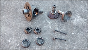

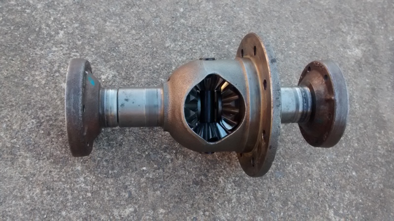

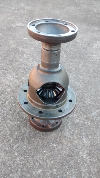

    sem tempo o negocio e foda nem ta dando pra mexer no meu kart cross .bom mais de pouco a pouco chego la . comprei um satélite de gol , hoje desmontei e lavei td ,vou usar td do gol satélite homocinética e cubos dianteiros .-img_20140809_143203027.jpg-img_20140809_144317499.jpg-img_20140809_144327338.jpg-img_20140809_144403982.jpg

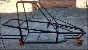

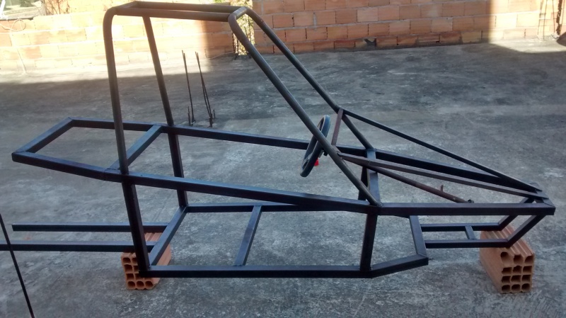

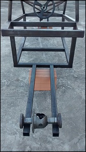

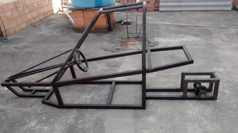

    fotos do chassi .-img_20140809_142907883_hdr.jpg-img_20140809_143011108_hdr.jpg-img_20140809_143044165.jpg-img_20140809_143031838_hdr.jpg

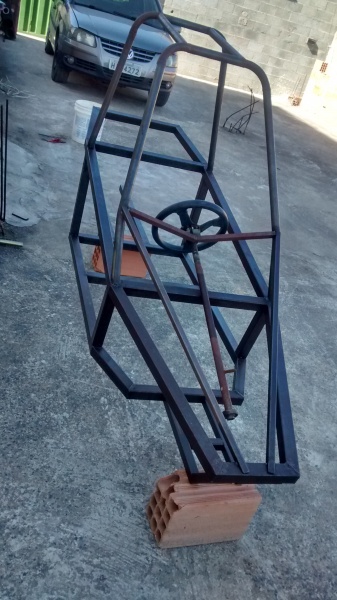

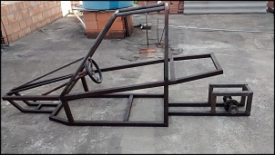

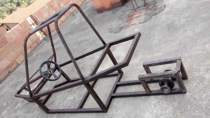

    Mais fotos do chassi .-img_20140815_165220775.jpg-img_20140815_165235706.jpg

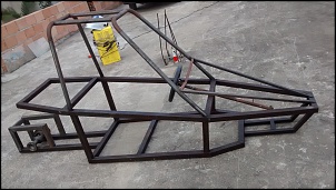

    Mais fotos do chassi .-img_20140815_165248558.jpg-img_20140815_165359978.jpg

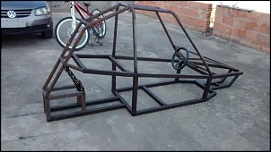

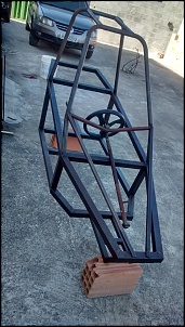

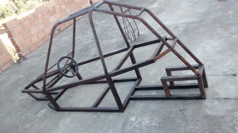

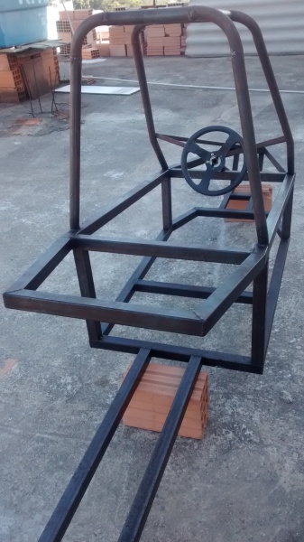

    Mais fotos do chassi .-img_20140819_151406689.jpg-img_20140819_151345885.jpg

    Reginaldo, não sei se o seu chassis está totalmente pronto mas vc poderia colocar um reforço onde pintei na foto, para não entortar esta parte para cima, "no mais tudo beleza".

    Citação Postado originalmente por Flávio Cadore Ver Post
    Obrigado Flávio Cadore .ainda não terminei mais e uma boa ideia ,sabe ,ia fazer de outro jeito, mais vou usar esse reforço tb .como vou usar cardam com o satélite vou ter que adaptar td . Eu so to esperando o motor chegar pra fazer as medida pra nao corta nada depois .

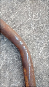

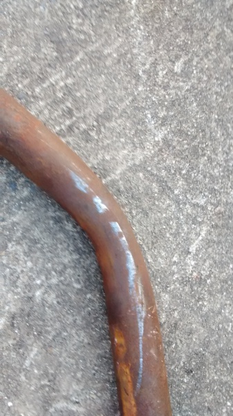

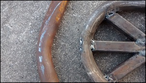

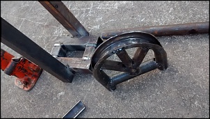

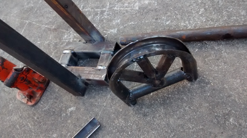

    bom pessoal como to esperando as pecas chegar homocinética ,cubos e motor pra começar a fazer a parte traseira do kart, to parado. bom ai que surge as ideias kkkk. comecei a fazer uma maquina pra dobrar tubos , ja que uma maquina de dobra a mais barata que encontrei aqui em bh foi de 1300 reais , ai resolvi fazer uma msm . hoje fiquei dia td fazendo isso montei desmanchei e montei dmv kkkk bom a primeira aconteceu o seguinte o tubo dobrou ,mais fiz alguns teste e melhorou. nem enrugou, vou faze mais uma coisa ai vai ficar melhor ainda mais ,olham as fotos de como ficou. Usei um macaco que usava no meu carrokk , a calandra fiz com tubo msm ,com uma dobra de 180graus . -img_20140820_171519501.jpg-img_20140820_171541546.jpg-img_20140820_171711757.jpg -img_20140820_171551241.jpg .

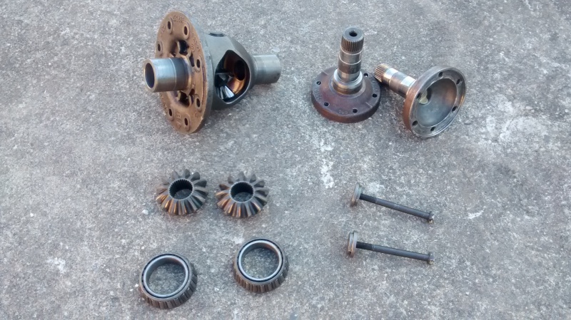

    Galera sou novo aqui no fórum e antes de começar a desenvolver meu kart cross aranha gostaria de tirar umas duvidas, com o melhor modo de fazer o diferencial ? andei dando uma lida por aqui e vi pessoas que fizeram com diferencial de gol, gostaria de saber se vale a pena e quais os matérias q vou precisar para fazer o eixo traseiro completo com o diferencial de gol, vai ficar muita gambiarra ou fica bom ?
    fica menos gambiarra do que usar eixo rigido...
    mas precisa do diferencial completo com planetarias.. as tulipas que fixam no diferencial.. eixos e montante da torre do gol com pinça e disco.. dai é so fazer uma flange pra parafusar a coroa da moto onde ia a coroa do carro no diferencial..
    e o freio usa nas rodas mesmo.. o do gol sem adaptações... valeu!
