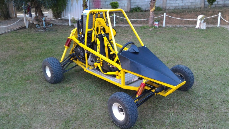

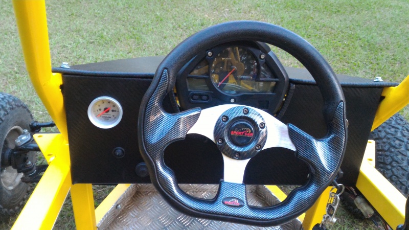

    Boa tarde, sou de Contagem e acabei de finalizar o meu! 600 cc, motor da Hornet 2009!
    Anexo 550739Anexo 550738Anexo 550744Anexo 550745Anexo 550746Anexo 550747Anexo 550748Anexo 550749Anexo 550750Anexo 550751
    Vais precisar de uns pneus melhores para este seu motor. kkkkkk

    Parabens pelo trabalho, ficou top!

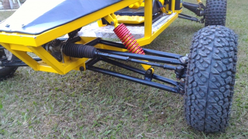

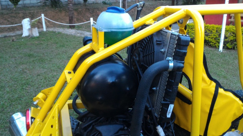

    Poderia passar mais informações sobre quais peças extras tu asou, tipo caixa de direção eixo traseiro e sistemas de freio?
    Bom dia, usei várias peças de carro, caixa de direção do chevette, mangas traseiras e cubo do corsa, radiador e reservatório de expansão do gol,semi eixo e homocinéticas do corsa dentre outros. se quiser me manda seu e-mail que te mando as fotos da construção.

    Ric, tens idéia de quanto gastou neste kart cross? sem contar motor.

    Citação Postado originalmente por Flávio Cadore Ver Post
    Olá Flavio, tudo sem o motor ficou na casa dos 6 mil, incluindo peças e mão de obra de usinagem. O serviço de solda, pintura e fabricação foi todo meu. O motor saiu pra mim por 4 mil.
    Valeu Ric!!! vc gastou menos do que eu imaginei.
