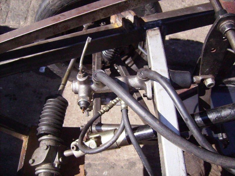

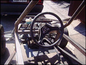

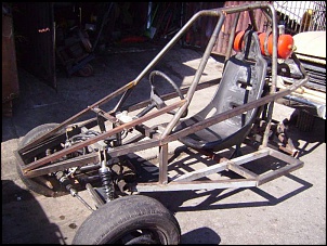

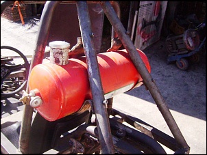

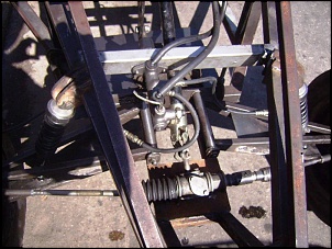

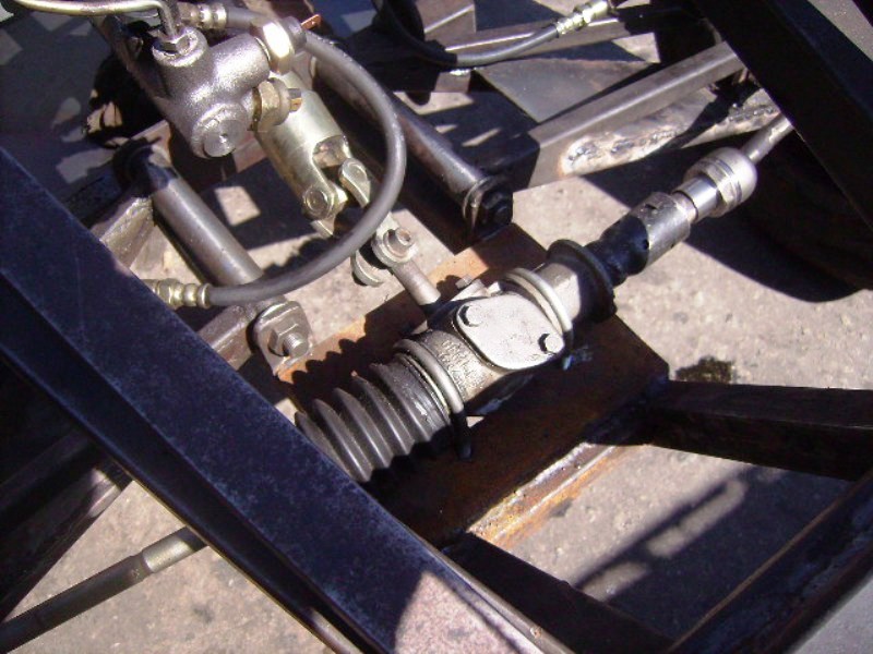

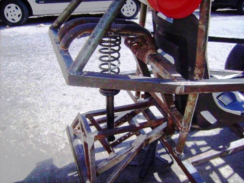

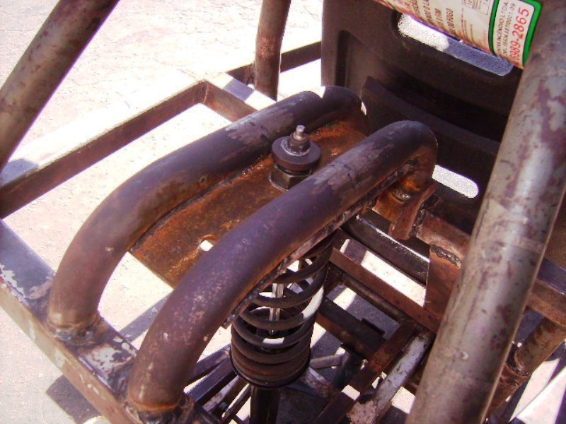

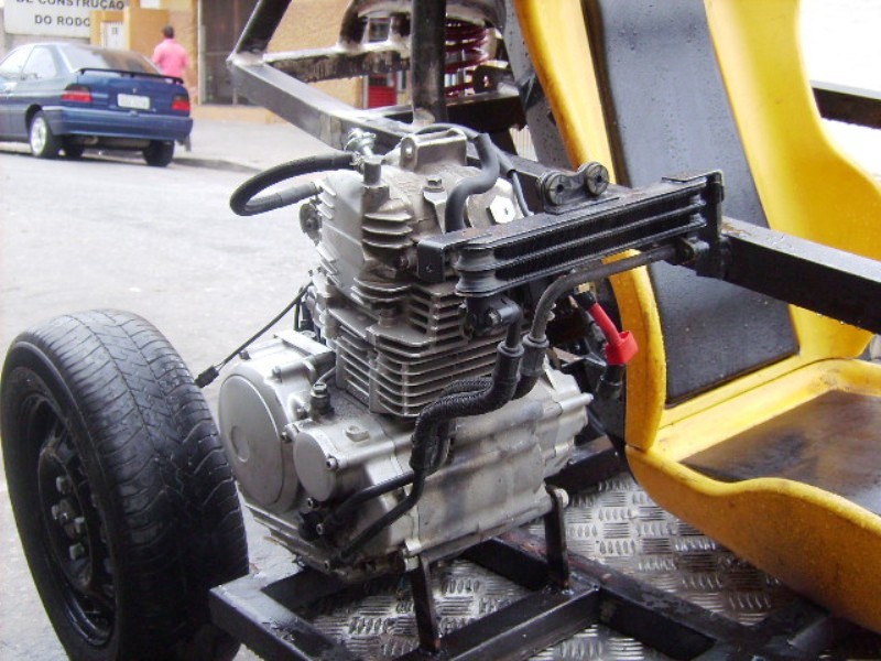

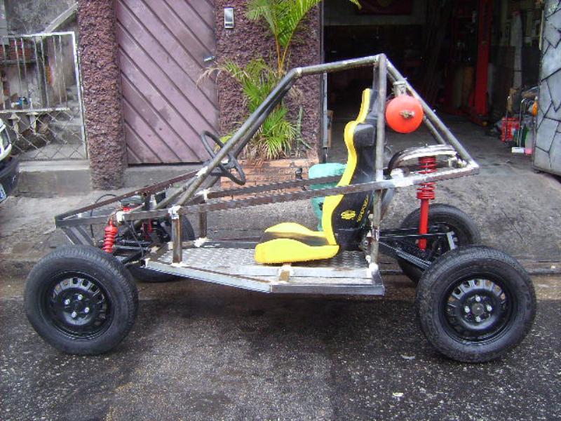

    Fotos do meu kart piranha (quase pronto)
    Segue abaixo algumas fotos do meu kart piranha, ele ainda não esta pronto, mas falta pouco, quando estiver terminado vou postar todas as fotos, com o nome das peças que foram adaptadas, e tudo que foi utilizado, assim vai ficar mais facil para quem quiser começar a construção, e estarei a disposição de quem precisar tirar algumas duvidas, valew.
    Miniaturas de Anexos Miniaturas de Anexos -img_2625.jpg   -img_2626.jpg   -img_2627.jpg   -img_2628.jpg   -img_2629.jpg

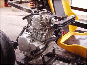

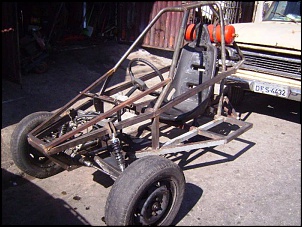

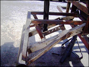

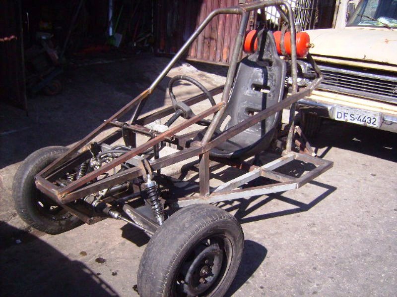

    Mais fotos do kart piranha parte 2
    Segue fotos do kart piranha parte 2
    Miniaturas de Anexos Miniaturas de Anexos -img_2630.jpg   -img_2631.jpg   -img_2632.jpg   -img_2633.jpg   -img_2634.jpg

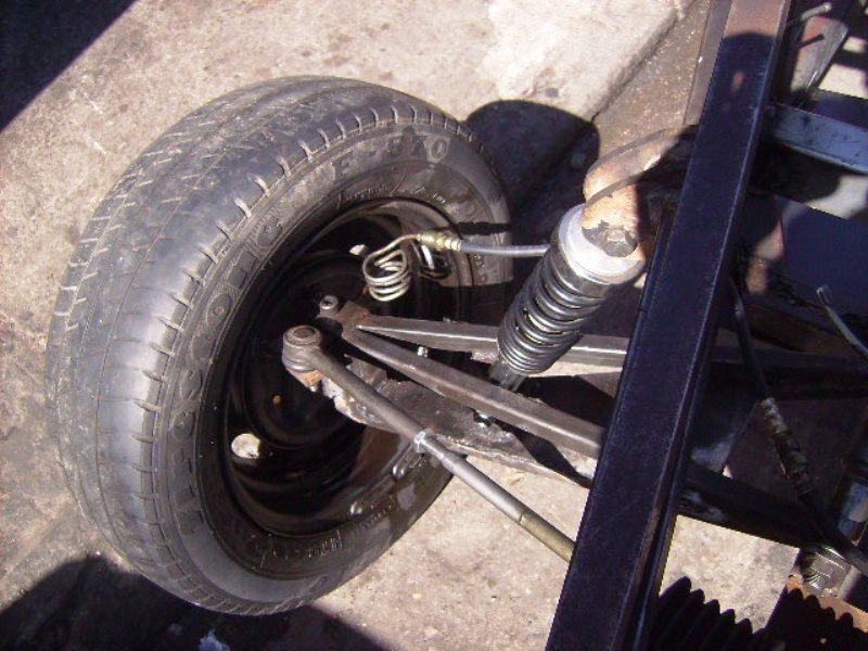

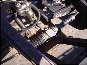

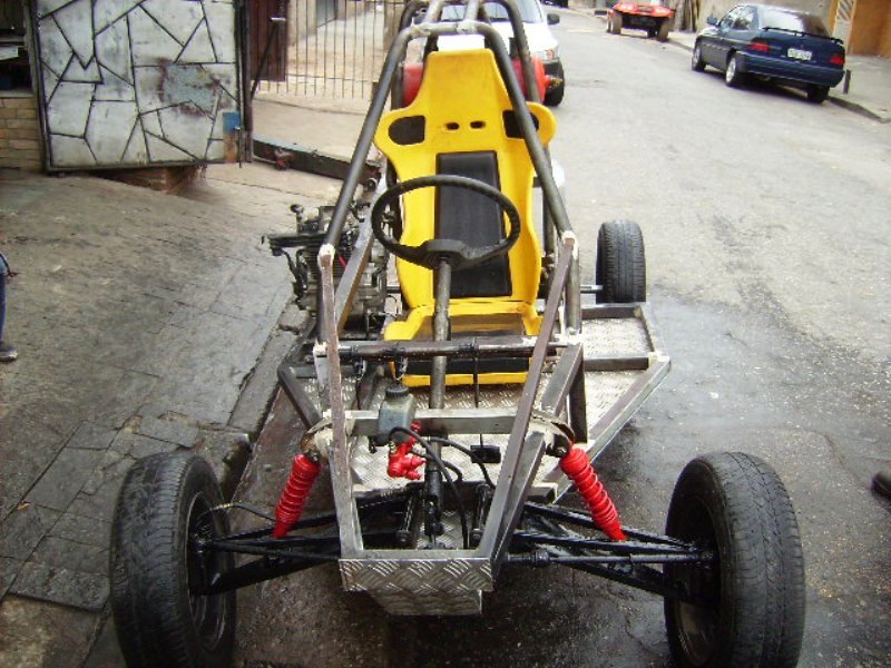

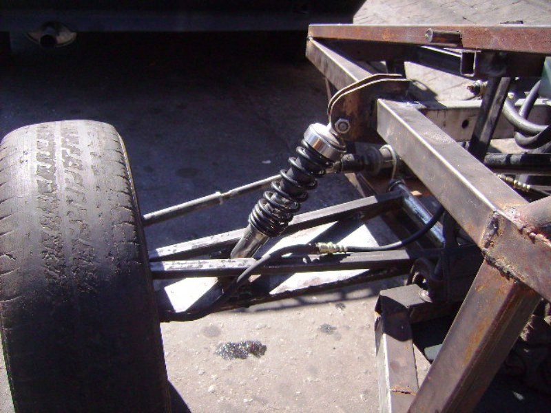

    Kart piranha parte 3
    Segue fotos do kart piranha parte 3
    Miniaturas de Anexos Miniaturas de Anexos -img_2635.jpg   -img_2636.jpg   -img_2637.jpg   -img_2638.jpg   -img_2639.jpg

    caro marcio vc usa que motor??? e a caixa de câmbio????

    Marcio,
    Parabens pelo kart, esta ficando muito bom em, e as modificações estão boas, ele ficou so com o freio da frente?? ja esta quase acabendo em..

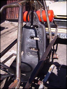

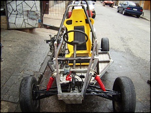

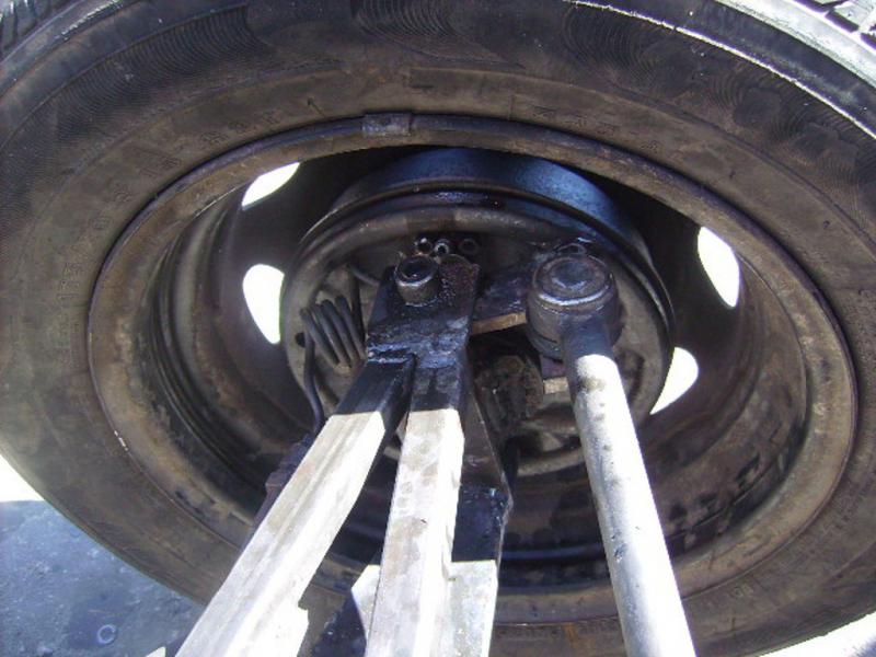

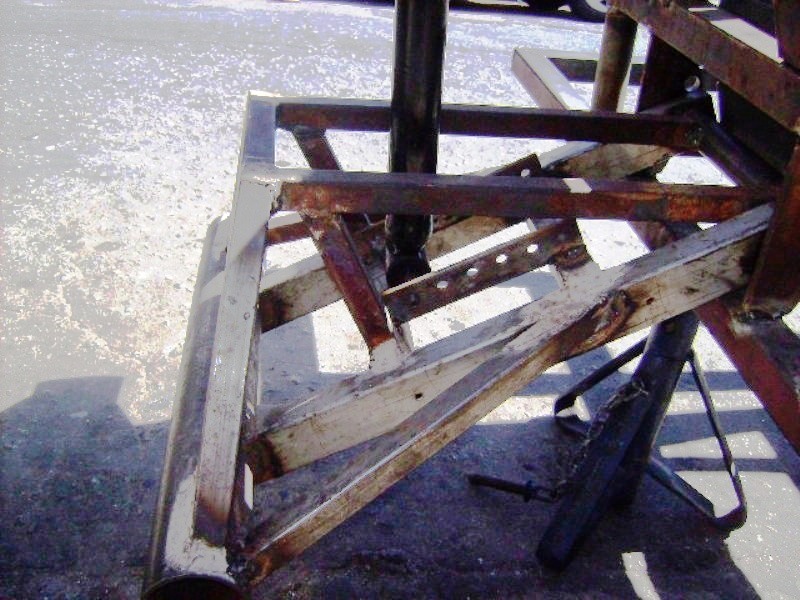

    Mais algumas fotos do meu kart cross
    Para quem estiver vendo o tópico, vou adiantando, falta instalar o freio traseiro, ja tem as fotos dele, e a relação, ele ainda vai ter painel de lander, pois é digital, espero que gostem, valew.
    Miniaturas de Anexos Miniaturas de Anexos -img_2653.jpg   -img_2654.jpg   -img_2655.jpg   -img_2656.jpg   -img_2657.jpg
