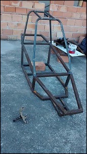

    Hoje comecei modestamente. Fiz em papelão o desenho do chassis do kart.
    Sei que parece pouco mas agora eu já tenho tudo no devido esquadro e medidas exatas.

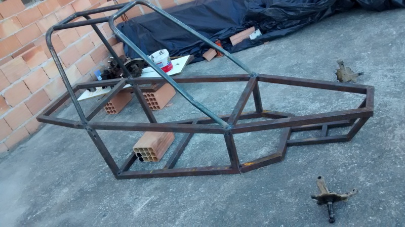

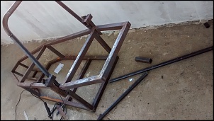

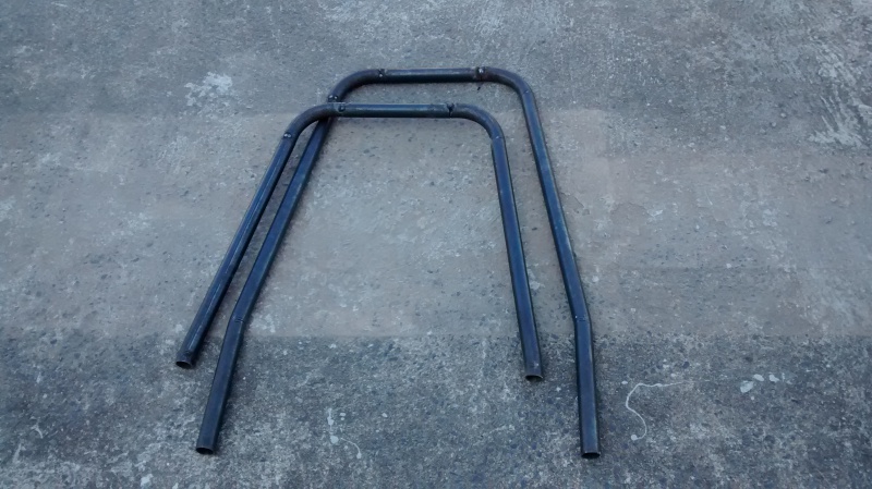

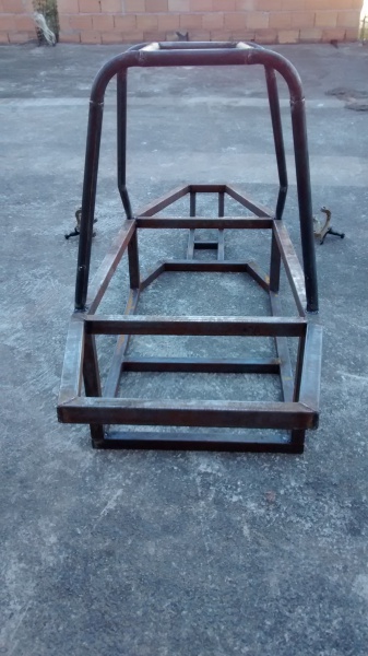

    bom tenho um problema serio de tempo kkkk trab demais segunda a segunda ai complica um pouco mais sempre quando da eu faço alguma coisa, o negocio e nao desisti,eu sou leigo quando o assunto e kart cross mais sou mecânico de manutenção de aeronaves ai uso td meu conhecimento que eu tenho pra construir o kart . não cheguei a olhar quanto tempo que gastei e só vejo a hora de terminar, olha que tenho que fazer 2 kart cross kkk .acho bakana o mudança no volante mais e mais emocionante troca macha na alavanca msm ,uma boa ideia e a do nosso amigo Flavio Cadore nunca tinha pensado nesse dispositivo de troca de macha ..

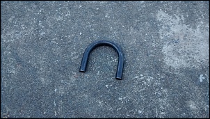

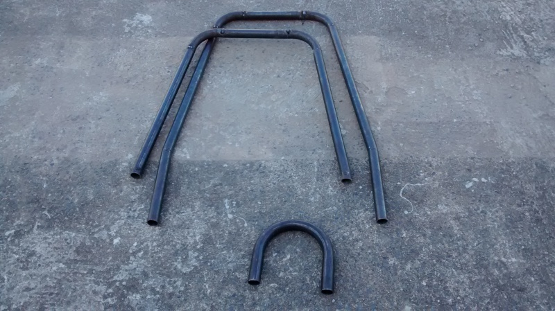

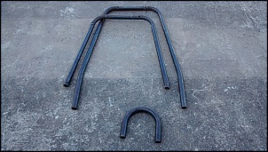

    mais fotos , como não tenho maquina de dobra comprei dobra pronta de -img_20140615_121826796.jpg180-img_20140615_121754203_hdr.jpg-img_20140615_121816585.jpg-img_20140615_121841627.jpg graus e tive que si virar kk
    08/04/2014
    Vespasiano/MG
    38
    63

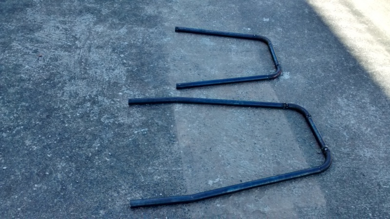

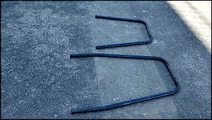

    mais fotos-img_20140615_131100035.jpg-img_20140615_153839131.jpg-img_20140615_153650924.jpg-img_20140615_153735817.jpg-img_20140615_153700324.jpg
