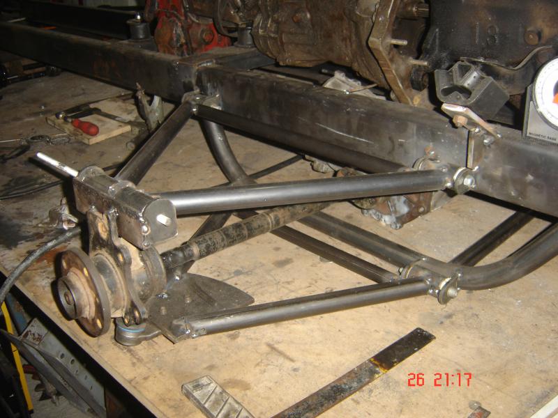

    ganhei as reduções de kombi basta ir buscar e ver se são as de cruzeta, pelo que o cara disse parecem ser sim, agora a coisa vai fica boa, tenho um cambio de passat 4m aqui encostado desde que a minha gaiola era motor central, ele tem a coroa e pinhão do gol 1000 e eh 100% bloqueado, acho que não vai mais ter problemas com quebras, mas fica uma duvida, tem jeito de fazer alguma suspensão pra não ficar pulando? estava pensando em um duplo A traseiro será que não vai ficar pulando .

    Com macpersom ou duplo A não deve pular....
    Redução de kombi é muito tenho saudades dom tempo de 4x2 com reduções....
    aproveita faz um duplo A seja o primeiro a fazer ehhehe to com minha ainda no pula pula e é sem condiçoes de fazer trilha assim fica muito facil estora cambio, ja que vai começar do zerro fica bem mais facil fazer duplo A ja que vai tar trabalhando no limpo... acompanhando projeto..

    será que fazendo algo parecido como nosso amigo fc racing fez em seu buggy 4x4 não vai pular? só que ali onde vai o cubo do gol ira a reduzida descendo mais um pouco a roda em relação ao chassis.
    Não pula..

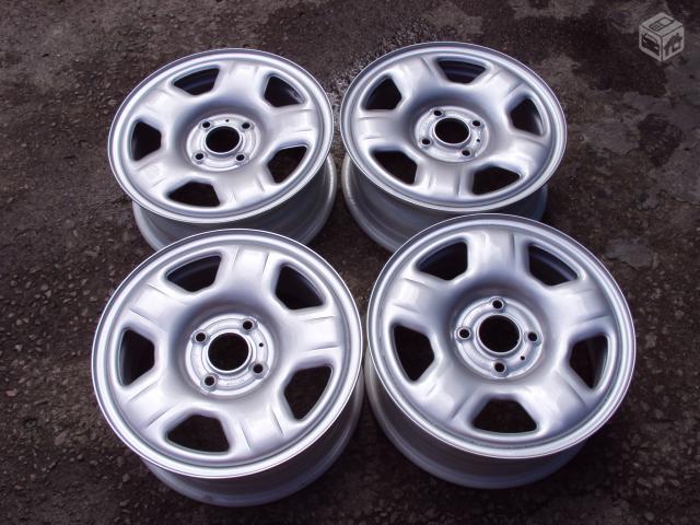

    Achei 4 rodas de ecosport aro 15 de ferro iguais as da foto, são mais reforçadas que de carros pequenos e comprei pelo mesmo preço das comuns 50 pila cada acabei comprando, ah ideia é calçar elas com 4 pneus 235\75 bem agressivos, estou com um modelo em vista que os tacos são de 3,5 cm, e tem nos lados tbm, vamos ver se consigo comprar ate mes que vem. amanhã vou tirar algumas fotos pra postar aqui das peças e de algumas ideias que tenho! vlw gurizada t+
