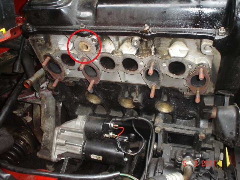

    Galera quem pode me ajudar, estou pra montar o coletor mi no motor ap carburado, e tem um bendito furo de aguá que no coletor mi não tem, alguem sabe como fechar ele, pensei em durapox, mas não sei se vai resolver, alguem tem alguma dica, ah o furo é esse

    Citação Postado originalmente por miguéh Ver Post
    migueh eu só fiz uma rosca e coloquei um parafuso....
