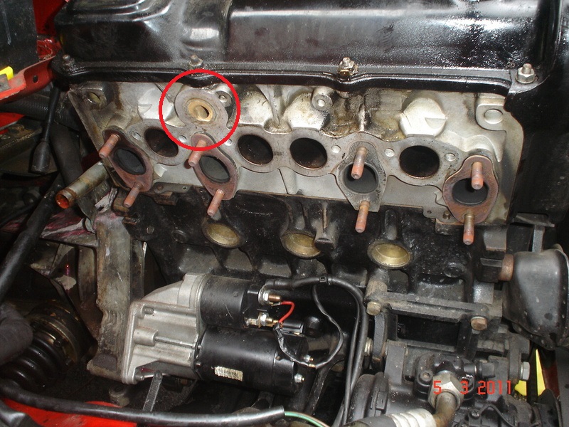

Galera quem pode me ajudar, estou pra montar o coletor mi no motor ap carburado, e tem um bendito furo de aguá que no coletor mi não tem, alguem sabe como fechar ele, pensei em durapox, mas não sei se vai resolver, alguem tem alguma dica, ah o furo é esse
Anexo 445420
Os bicos tem que cuidar que se der falta de combustivel com a turbina soprando.....:twisted:

sem retrabalho os bicos do astra flex não alimentam muito com turbina.....
valew e boa sorte com injeção programavel sua gaiola ficara demais....
