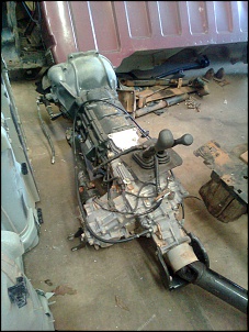

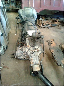

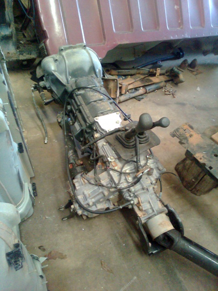

    bom sai sexta da umas garimpada nos desmanches e não encontrei reduzida do niva aqui na cidade, mas em 3 dos desmanche que eu fui me oferecerão caixa com t-case tanto da wilux, quanto da triton, com cardã e tudo, ja diferencias do omega tambem não tinham em nenhuma, diz o cara de um desmancha que a caixa da l200 triton não tem como quebra pois ele ten varias peças e diferenciais dela e nem orçamento fazem, enfim oque ele me ofereceu foi caixa com tcase e cardã por 4800,00 e também tem diferencias dela faz 950,00 cada OBS: camioneta ano dela é 2012semi nova 4x4 do NITO-foto0236.jpg 4x4 do NITO-foto0235.jpg o que pessoal me diz ap vai da conta de fazer esa caixa bufa? tens da Hilux também ambas automáticas e manuais mas a mecanica da Mitsubishi diz os caras que muito mais resistente q a da toyota.... porem resta a duvida alguem ja fez isso com motor AP?
    um conjunto desses ficaria exelente, o unico inconveniente é que é meio comprido....
    Se rolar...$$$$$ é melhor usar até os diferenciais dela, apesar de ser a diesel e dever ser meio longo....
    tinha que achar os dados do escalonamento da caixa e dos diferenciais, e decidir o tamanho dos pneus que vc vai usar para fazer um calculo....
    mas acho que vc vai precisar de um motor maior...hahahah..... ou um ventiladorzinho da vovó......
    valew
