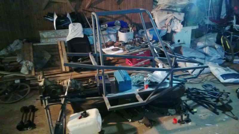

    Flavio, vou testar uma idéia nova:Cortei a cx direção do uno mas ficou muito comprida ainda, então tirei os axiais e fiz uma chapa ligando as 02 pontas da caixa e vou prender os braços de direção nessa chapa, fazendo os braços no tamanho das balanças, ficara parecido com o sistema de direção do gol. O que acha? acredito que irei resolver meu problema, só tenho medo da chapa entortar, acho que depois vou reforçar no estilo cantoneira em L.
    A suspensão ficou pronta!! É uma sopa kkkkkk: Amortecedor dianteiro do gol Quadrado (prato reto)+mola original gol quadrado (tentei mola esportiva mas fica muito mole) e na Traseira amortecedor Gol Bola(prato concha)+mola Traseira do Fiesta.
    Acho que a susp. esta acertada, mas vou testar na pista primeiro, pra ter certeza pra ver se os fim de curso estão certos.
    Postado originalmente por Flávio Cadore Ver Post
    O teu chassis é tão estreito no meio que talvez seja melhor vc usar um setor de Fusca, igual aos quadriciclos.
  • 13/11/2013, 00:31
    Flávio Cadore
    Funciona sim mas faça com uma barra chata de meia polegada e tem que bolar uma maneira dessa peça não girar no eixo porque vai afrouxar um dos parafusos. Resolvendo o problema do giro fica até melhor que o setor de Fusca.
  • 13/11/2013, 09:14
    gabriel.pm
    Mesma duvida que tive, mas depois de tudo no lugar acho que ainda vou pontear com solda na ponta pra garantir. Melhor prevenir pois direção e freio não se brinca.

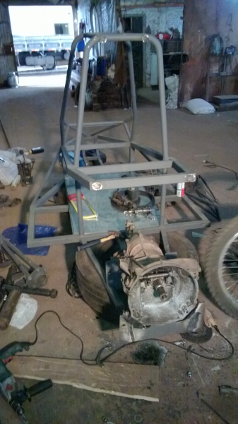

    só atualizando as informações do post q eu fiz a alguns dias.. mudei de ideia sobre o cambio, acabei colocando um cambio do gol bx, pra resolver a questão da ré e aproveitar as saídas de homocinéticas, agora to na duvida se faço um "bloqueio soldante" ou se bolo algum tipo de suporte pra coroa q inutilize a caixa satélite com as planetárias.. segue umas imagens do desenvolvimento..Anexo 439986Anexo 439987Anexo 439988
  • 20/11/2013, 18:21
    A. Richard
    o melhor para um kart cross é ser blocado, facilita para andar em terrenos acidentados. Muito legal a sua ideia da caixa com ré.
