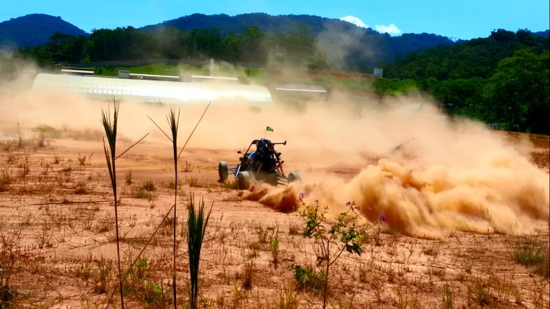

    Pessoal, feito os recals, teste na criança hoje a tarde: MUITO CONTENTE!!
    Testei em trilhas pesadas de subidas de cascalho daquelas que pensei em desistir do medo, mas me surpreendeu!!! Não tem onde não sobe, a susp. corrige tudo, sobra meio acelerador nas subidas mais ingrimes possiveis, tem que dosar acelerador pra não destracionar, muito shoW!!! unico defeito: vou ter que canalizar mais ar para motor esquentou muito, mesmo com a ventuinha, mas ja tenho o que fazer. Levei um parceiro que faz trilha com uma YZ 250, ele ficou de cara de onde sobe, e o que a susp. corrige o terreno sem passar para os ocupantes, ele que me indicou o lugar mais dificil onde as motos não subiam, ta certo que o terreno esta seco, preciso testar no molhado. Amanha ela vai pra praia, vou tirar umas fotos e fazer uns videos com a gopro. Na areia solta e cascalho ela só anda de lado muito massa. Mas segurança em primeiro lugar: Capacete fechado, cinto 4 pontos instalado, puta merda para passageiro. Segunda posto os resultados.Abraços!

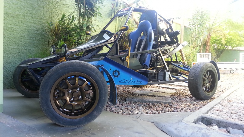

    Venho acompanhando seu projeto a um bom tempo já, no meu também tive que por 2 ventoinhas de carro "do passat" e 2 entradas de ar nas laterais, pois o meu motor da xt 600 esquenta de mais, e também tivemos que colocar termotape nos escapes para ajudar a reter o calor.
    Segue umas fotos :
