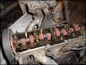

    Usei um motor desse por um tempo, muito bom, era um BS tb, mas o carburador era um miniprogressivo com 2º estagio mecânico, se desmontar ele pode comparar o virabrequim que é o mesmo do 1.8 moderno.
    Fala ai douglas..
    Estou desmontando ele sim..o comando esta enferrujado e a parte debaixo travada.. espero que não seje nada de mais.. mas pretendo fazer ele e preparar o cabeçote com comando 49G e valvulas de 2.0 ou 1.8.. vai fica o veneno neh hehe

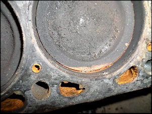

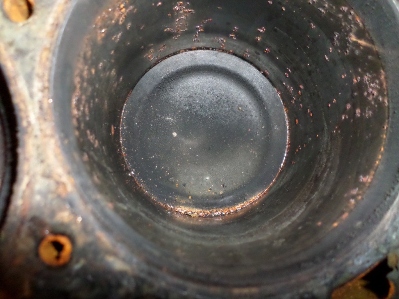

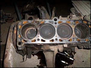

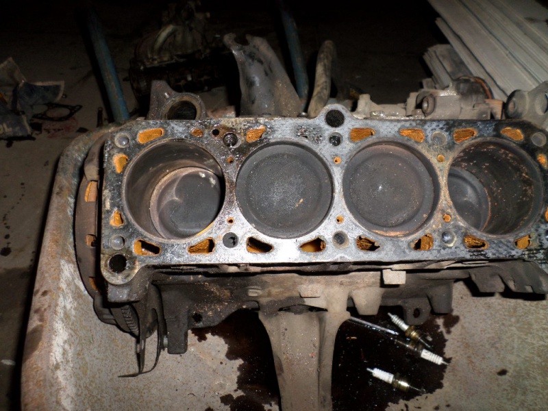

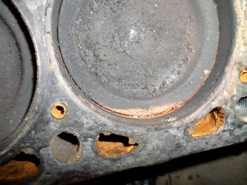

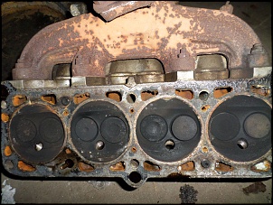

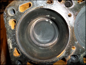

    galera retirei o cabeçote do bloco e eis a surpresa.. os aneis enferrujaram e prendeu os pistões nas camisas
    Ajuda motor ap  (md)-sam_0296.jpgAjuda motor ap  (md)-sam_0297.jpgAjuda motor ap  (md)-sam_0298.jpgAjuda motor ap  (md)-sam_0299.jpgAjuda motor ap  (md)-sam_0300.jpg
    amanha irei terminar a desmontagem do cabeçote e bloco pra levaar na retifica..
    Ja to loco pra ver o bixão roncando hehe
