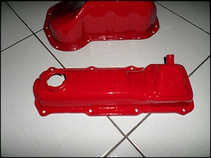

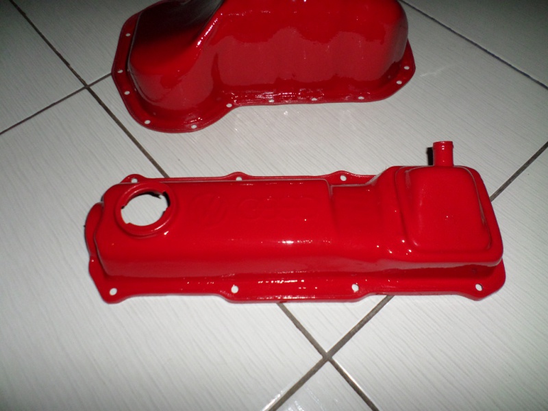

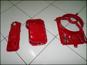

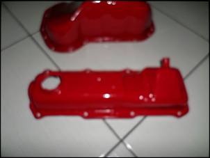

    galera de poco a poco o motor vai ficando pronto..
    resolvi o problema do cabeçote e pintei algumas partes do motor
    Ajuda motor ap  (md)-sam_0364.jpgAjuda motor ap  (md)-sam_0365.jpgAjuda motor ap  (md)-sam_0363.jpg
    falta pintar o bloco da mesma cor (vermelho) e as polias e alternador de prata..
    vai ficar filé neh hehe.. vai da ate dó sujar de barro depois kkkkkkkkkkk..
    mas como somente violão que tem dó (nota musical) então logo logo vai roncar na gaiola..
    Valew !
