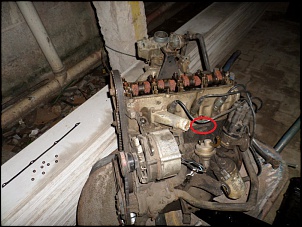

    então estou iniciando este tópico para apresentar o novo coração da minha gaiola.. atualmente com motor 1500 boxer mas comprei um APzinho ou MD mas to com duvida de e 1.5 ou 1.6
    Ajuda motor ap  (md)-sam_0285.jpgAjuda motor ap  (md)-sam_0286.jpgAjuda motor ap  (md)-sam_0291.jpgAjuda motor ap  (md)-sam_0294.jpgAjuda motor ap  (md)-sam_0288.jpgAjuda motor ap  (md)-sam_0287.jpg
    notem que no bloco tem escrito 1.6 mas no cabeçote as letras BR e o carburador simples me deixa a duvida de ser 1.5..
    enfim.. se ele for 1.5 sera que minha gaiola vai ficar boa? este motor tem bom giro? notem tbm que este motor tem grande parte de ferrugem no comando.. pois o carro estava parado a tempo e um outro problema e que o virabrequim não gira mas o cabeçote gira.. acho que este motor esta travado.... galera me deem uma ajuda de como posso melhorar este mesmo mesmo sendo 1.5 e 1.6.. irei postando mais fotos deste motor..

    Bem. pelo codigo do cabeçote é 1.5, mas no motor diz 1.6, então tem que ver o numero do bloco..
    vou passar uma foto sua com uma marcação de onde deve tirar o numero..

    Tira o numero que consta no circulo vermelho.. ele está batido no bloco do motor.. valeu!

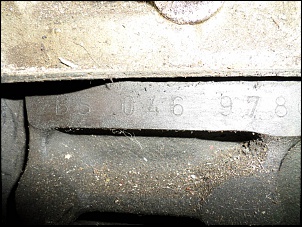

    Vini segue numero do motor
    1.6 NEH ?!
    valew !
