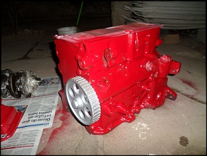

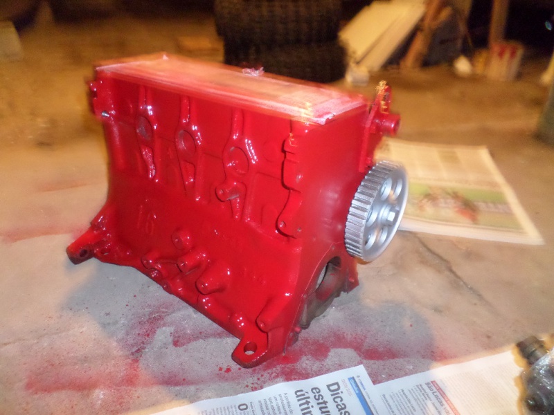

    galera a retifica do motor ja esta toda pronta... irei pintar o bloco e iniciar a montagem dele...
    creio que estara funcionando ate no meio de novembro.. o bicho vai ficar com carburador 3E mesmo.. ira fica muito fora de custo colocar uma injeção nele.. ai quem sabe depois colocarei uma ingeção 4 bico..
    logo logo tem foto
  • #71
    26/03/2013
    Vila velha/ES
    34
    226

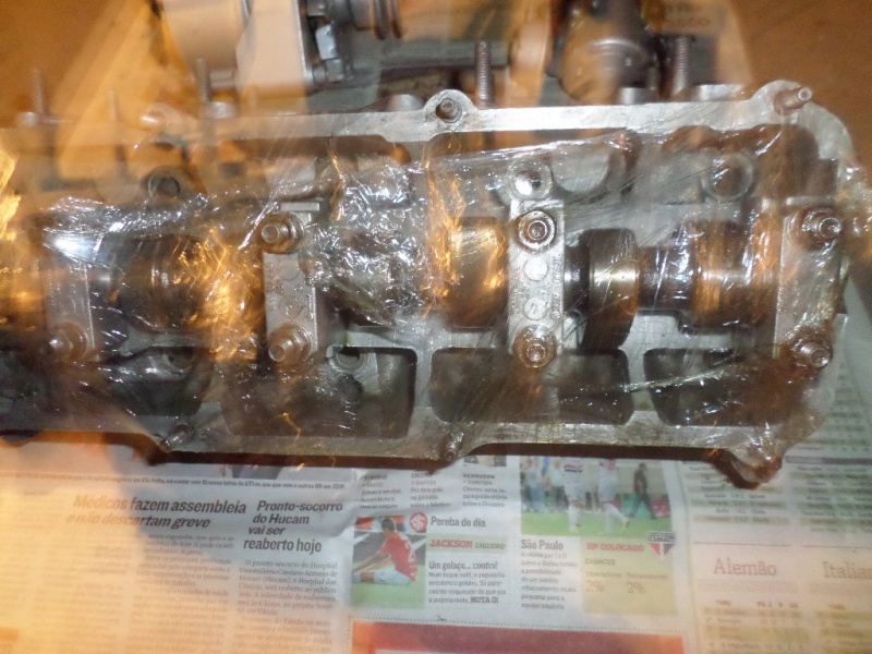

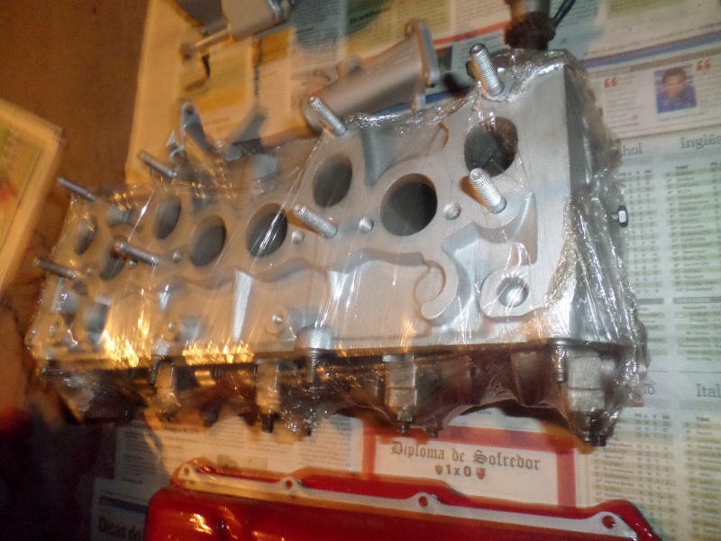

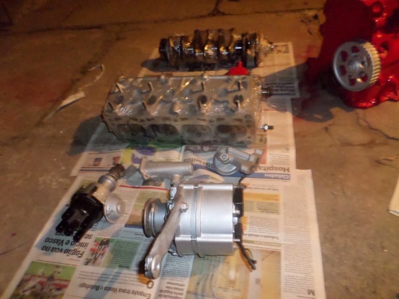

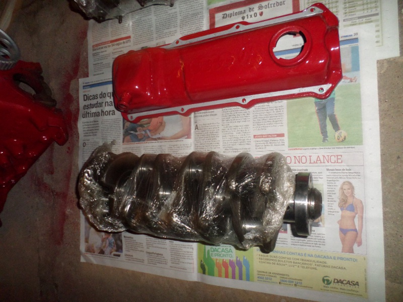

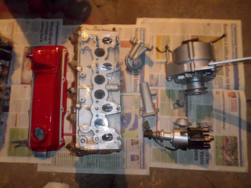

    Galera tai o motorsão hehe... Ajuda motor ap  (md)-sam_0522.jpgAjuda motor ap  (md)-sam_0521.jpgAjuda motor ap  (md)-sam_0520.jpgAjuda motor ap  (md)-sam_0519.jpgAjuda motor ap  (md)-sam_0518.jpgAjuda motor ap  (md)-sam_0517.jpgAjuda motor ap  (md)-sam_0516.jpgAjuda motor ap  (md)-sam_0515.jpgAjuda motor ap  (md)-sam_0514.jpg
    nem parece aquele motor todo enferrujado e velho de antes kkkkkk...
    então ja irei leva-lo para oficina para iniciar a montagem, mas ainda falta umas peças pois o comando 49G não serve a polia antiga.. vo comprar polia regulavel e cabo de velas siliconados de 10 mm.. alguem sabe o modelo de cabo de vela deste carro? os cabos são com pino ou sem pino?..
    então galera espero logo logo sta com o motor ja funcionando..
