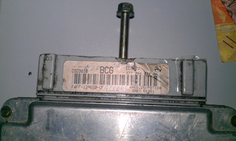

    Pessoal, estou com dificuldade pra encontrar qual o fio que liga a bomba de combustível, a minha injeção já veio com chicote completo, inclusive com 2 relês, e um deles acredito que seja pra injeção...
    Anexo segue a foto da minha central, se alguém tiver o esquema elétrico dela.
    Abracos

    Citação Postado originalmente por fag.online Ver Post
    Abracos
    Segue link. Mais em baixo na pagina tem o esquema eletrico. Vlw
    https://sites.google.com/site/autoel...-cfi-monoponto
