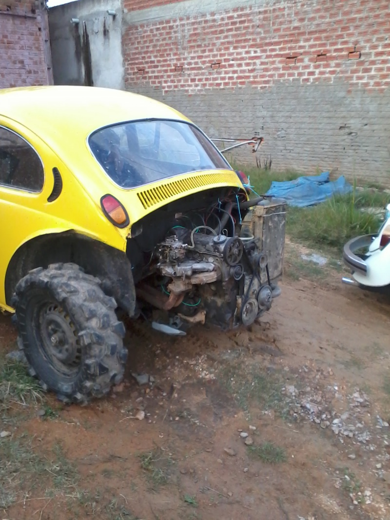

    Fala ae gurizada, eu to com meu fusca de trilha , com ap 2.0, colocado recentemente... Eu peguei ele num preço bem bom até, paguei 1200 nele completo, ja com ignição eletrônica, só que carburado. Eu não entendo muito de motores, ja que tocaram no assunto dos ap's... Será que vou conseguir andar tranquilo, sem muitas quebras, principalmente de cambio ?
    Valeu, abraços

    cara ai depende muito de aonde vai andar,desenho de pneu e tamanho... se a relação do cambio for 8x35 ela e mais resistente ..mas e so cuidar no pé,não dar muito trancos nas arrancadas que o cambio aguenta.. coloca um cambio de gol bx ou da kombi diesel...

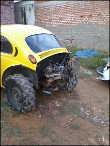

    Fala fag. Aqui tu pode ver o tamainho dos pneus hehehe. São tipo godlokos tamanho 255/70 - 15, eu usava com motor 1.5 a ar, e meu sonho era ter um com ap, ai apareceu o negocio e eu comprei. Meu medo é o cambio aguentar, as dicas que mais recebo são, manerar nos trancos (que nem tu disse) , nao forçar em marcha ré, mas que dentro do barro pode dale com vontade hehehe. Aqui na minha cidade, é barro mesmo, nada de pedras,erosões, o que mais tem é barro e água, espero que ageunte hehe. valeu ! Motor 1.8 ou 2.0 (injetado)-2013-05-04-17.07.27.jpg (aqui a foto dele com o radiador pendurado ainda, que coloquei só pra testar)

    dai Mateus,na minha mandei fazer as roscas para nao haver perigo de cair as chavetas...tenho 1.6 injetado e vai tranquilo.

    cuidado....hahaha
    o baja já é mais pesado e os pneus são bem grandes...hahaha
    mas vc diz que ai é em lavoura de arroz...... dai não força tanto e vai presisar de motor pra empurrar esses peneus....
    o que fode mesmo é pegadas no seco, aqueles pulo que da e cai tracionando e quando sai do atoleiro com o giro alto e chega no seco.... se cuidar vai quebrar pouco.....
