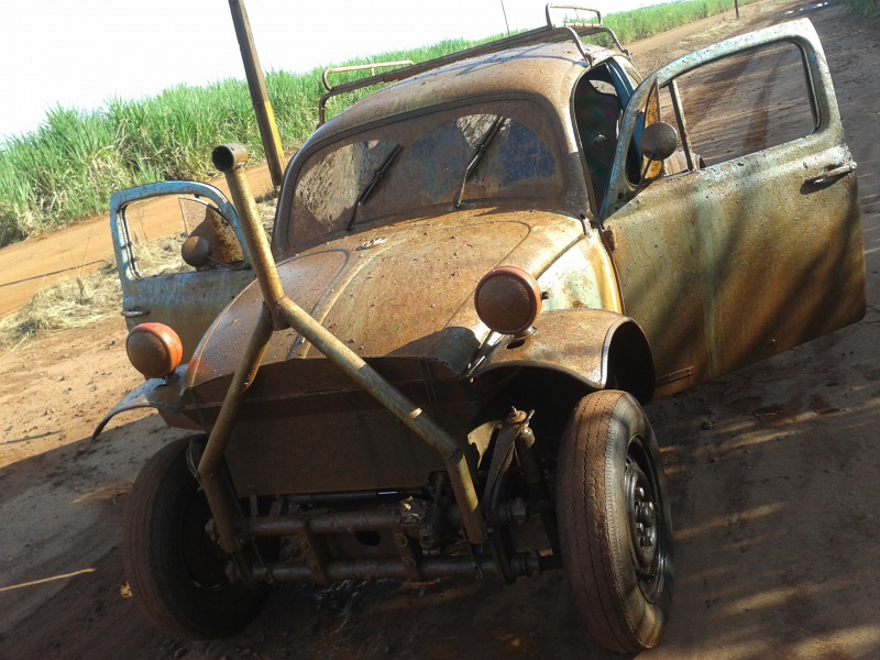

    Fusca Cross-20140420_160722.jpgFusca Cross-20140420_160726.jpgFusca Cross-20140420_160708.jpgFusca Cross-20140420_160740.jpgFusca Cross-20140420_16065.jpgFusca Cross-20140420_174438.jpgFusca Cross-20140420_160654.jpg

    qual motor vc usa
    e a suspenção da frente ta original ou ta mais alta oque vc fez nela?
  • #40
    08/02/2012
    Ribeirao Preto/SP
    30
    59
    é um motor 1500 do gol bx, pistões de cabeça reta, a suspensão dianteira é da brasilia !!!

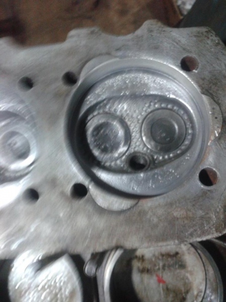

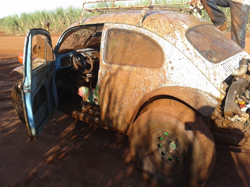

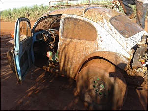

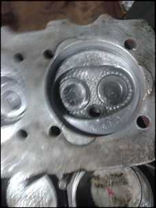

    eai galera,ando sumido, mas bem vou dar uma atualizada aki, o baja ja esta rodando, neste ultimos meses baixei o motor dele de novo e fiz tudo q aprendi nos vídeos do tonella, e fiz um upgrade nos cabeçotes baseando nas bolinhas de golf, aqueles furinhos q elas tem.
    bem ñ sei se melhorou alguma coisa no geral q fiz no motor, mas ele esta muito bom, o motor esta solto, vc chama ele no acelerador ele traciona e vai jogando barro para todos os lados.
    eu tirei umas fotos ,mas a as perdi, ando junto com uma gaiola 1600 com o motor dela zeradinho, o meu é um 1500, fiz as contas e esta assim o meu motor.
    emblo diamentro; 83,5
    curso; 69
    taxa de compressão; 10,4
    cilindrada cúbica por cilindros; 377,84 .
    distancia dos eletrodos da velas; 80 ct.
    neste meses comprei outro fusca 1500, para min andar na cidade, como gosto de fazer teste, troquei as velas e vi q no manual tem q deixar a folga de 60ct, fiz assim, no outro dia me deu a louca e deixai com 80ct, ja senti diferença, fico melhor e até mais fácil para pega, no outro dia joguei 80 ct, bem ñ sei se é impressão minha mas ta bom de mais o carro lisinho veii, será q tem alguma coisa a ver ou é coisa de minha cabeça ?

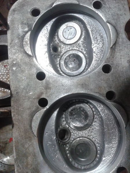

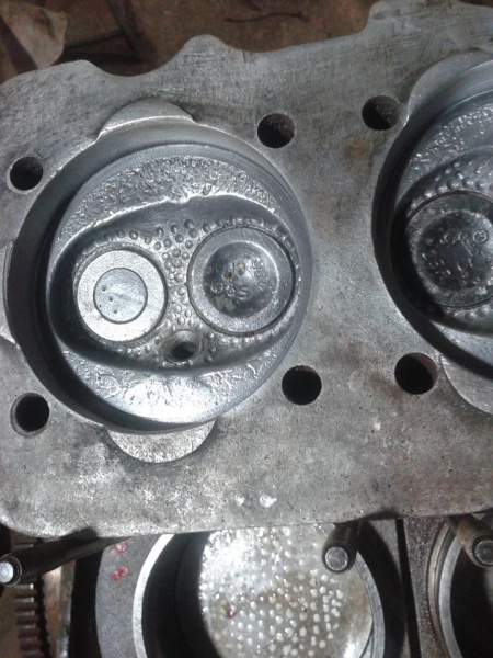

    eai pessoal achei estas fotos na net, aguem sabe para q serve ? parece furinhos no cabeçote, achei q era de alguma cosia q cai la dentro mas ñ é ñ !!!
  • #48
    Usuário Avatar de PitucoDH
    04/03/2014
    erechim/RS
    262
    Acho que é uma tentativa frustrada de aumenrar os cc do cabeçot... se for issi não o fassa, pois compromete a estrutura do cabeçote!!!
