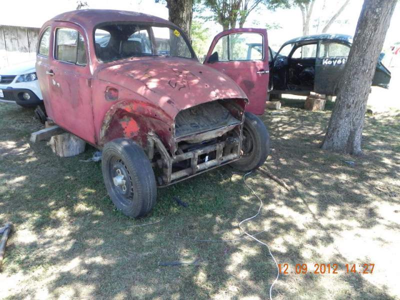

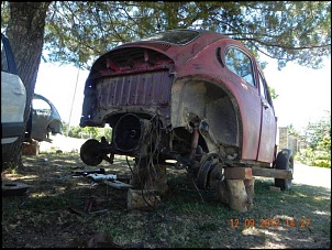

    Aí esta umas fotos do andamento do projeto...Fusca baja MOTOR AP 2.0 x CAIXA DE FUSCA 1300-forum-4.jpgFusca baja MOTOR AP 2.0 x CAIXA DE FUSCA 1300-forum-5.jpgFusca baja MOTOR AP 2.0 x CAIXA DE FUSCA 1300-forum-6.jpg
