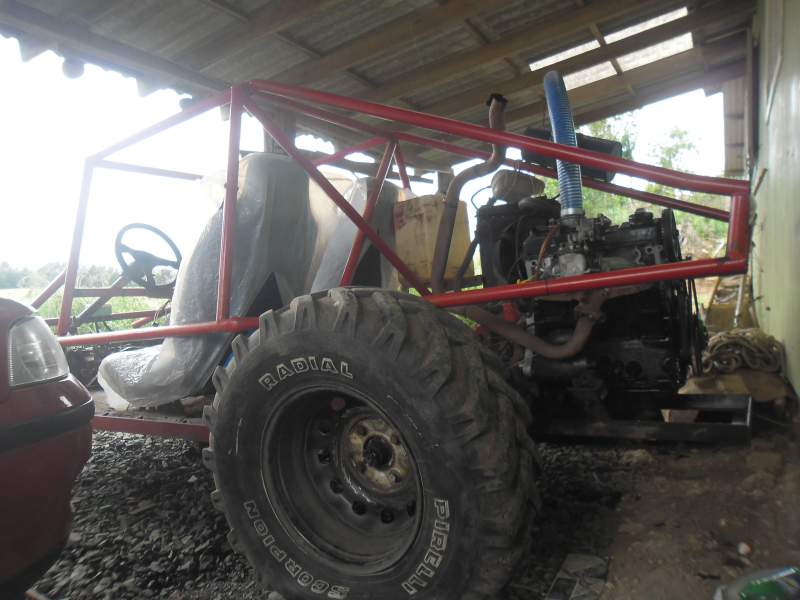

    Aí esta umas fotos do andamento do projeto...Fusca baja MOTOR AP 2.0 x CAIXA DE FUSCA 1300-forum-4.jpgFusca baja MOTOR AP 2.0 x CAIXA DE FUSCA 1300-forum-5.jpgFusca baja MOTOR AP 2.0 x CAIXA DE FUSCA 1300-forum-6.jpg

    É isso ai cara, vai com calma que tudo fica bom no final eu ja to 2 anos com a gaiola e nunca parei de melhor ela... as vezes nem eu acredito q é a mesma.. heheheheh

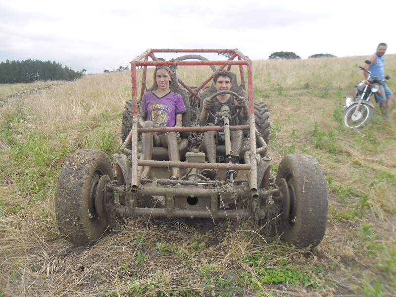

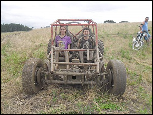

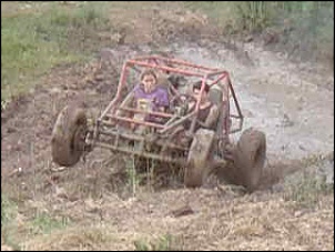

    Baah se o cara ja tem uma experiencia é melhor ainda .. vai firme cara, isso vale cada centavo investido!!! Vou postar umas fotos da minha.. e a gnt nem está tãão longe assim, qnd ve se encontremo em algumas trilhas Fusca baja MOTOR AP 2.0 x CAIXA DE FUSCA 1300-sam_5879.jpgFusca baja MOTOR AP 2.0 x CAIXA DE FUSCA 1300-sam_6027.jpgFusca baja MOTOR AP 2.0 x CAIXA DE FUSCA 1300-sam_6032.jpgFusca baja MOTOR AP 2.0 x CAIXA DE FUSCA 1300-sam_6035.jpg
