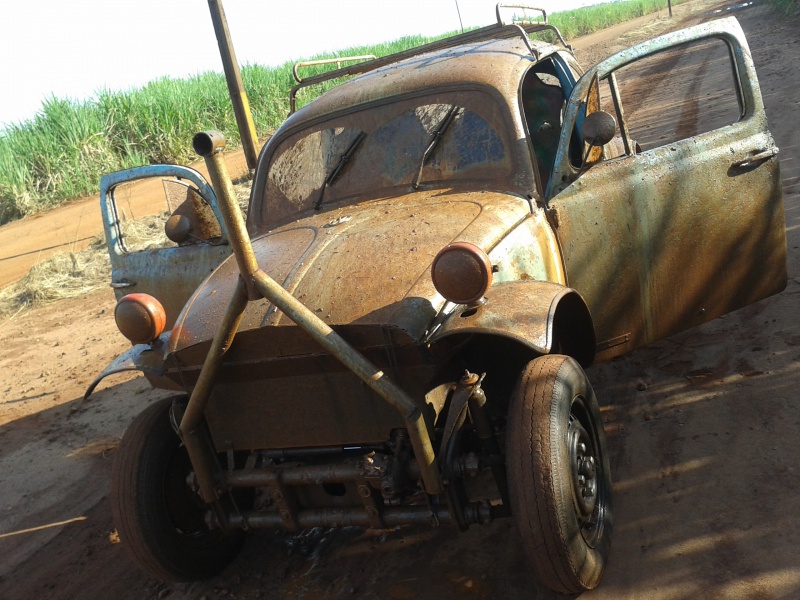

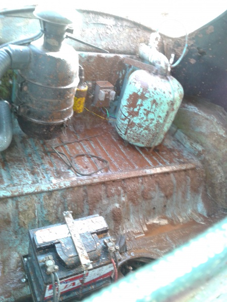

Anexo 459920Anexo 459921Anexo 459923Anexo 459924Anexo 459922Anexo 459925Anexo 459926
qual motor vc usa
e a suspenção da frente ta original ou ta mais alta oque vc fez nela?
é um motor 1500 do gol bx, pistões de cabeça reta, a suspensão dianteira é da brasilia !!!

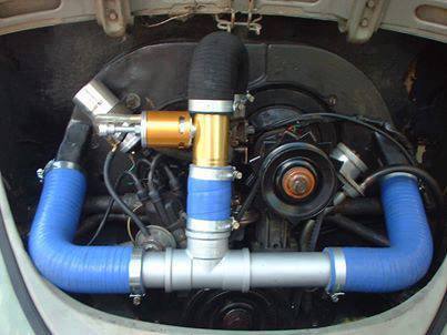

ai galera oq vcs acha dessa ideia cabulosa kkkkkkkk Anexo 464537
Esse não é o seu né? o motor é de fusca e o seu é ap
nada mal, só não entendi oque é isso *--* è um esquema de turbina?? ou de escape?
ñ este ñ é meu motor ñ, mas o meu é sim um refrigerado a ar, achei essa foto na pagina da SPAturbo, no facebook, e tipo seraq da certo ?será q vei ganhar oq uns 2 jeguinhos de potencia ?? kkk
kkkkkkkk né ñ esta até com braçadeiras nas mangueiras !!!

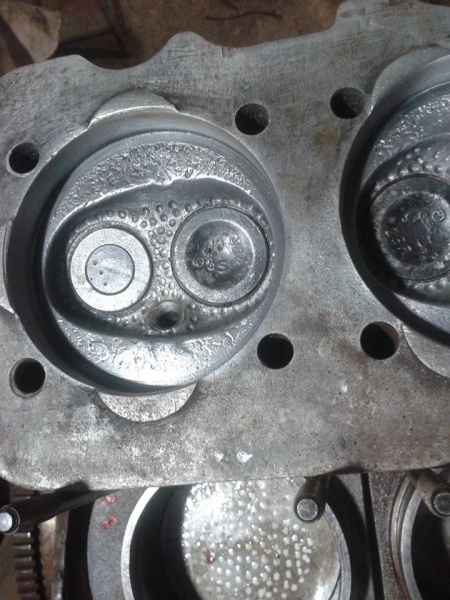

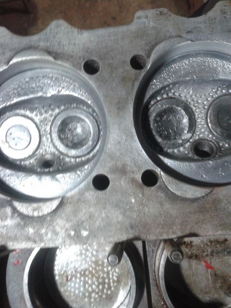

eai galera,ando sumido, mas bem vou dar uma atualizada aki, o baja ja esta rodando, neste ultimos meses baixei o motor dele de novo e fiz tudo q aprendi nos vídeos do tonella, e fiz um upgrade nos cabeçotes baseando nas bolinhas de golf, aqueles furinhos q elas tem.
bem ñ sei se melhorou alguma coisa no geral q fiz no motor, mas ele esta muito bom, o motor esta solto, vc chama ele no acelerador ele traciona e vai jogando barro para todos os lados.
eu tirei umas fotos ,mas a as perdi, ando junto com uma gaiola 1600 com o motor dela zeradinho, o meu é um 1500, fiz as contas e esta assim o meu motor.

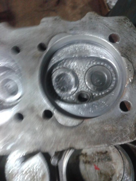

eai pessoal achei estas fotos na net, aguem sabe para q serve ? parece furinhos no cabeçote, achei q era de alguma cosia q cai la dentro mas ñ é ñ !!!
Anexo 480750Anexo 480751Anexo 480752Anexo 480753
Acho que é uma tentativa frustrada de aumenrar os cc do cabeçot... se for issi não o fassa, pois compromete a estrutura do cabeçote!!!
