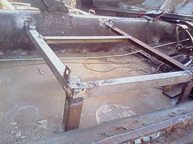

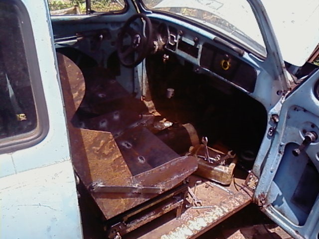

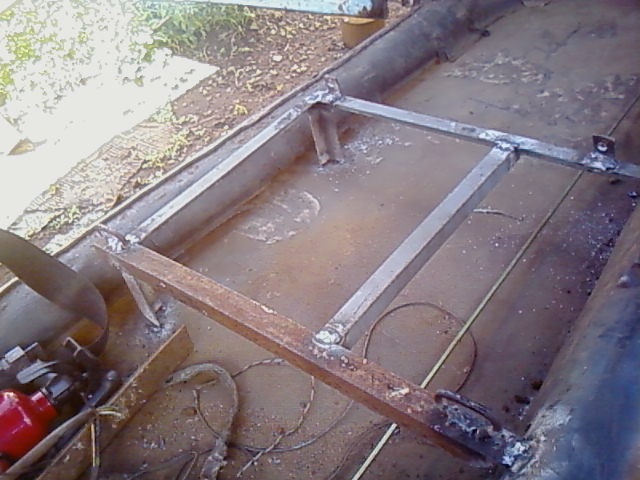

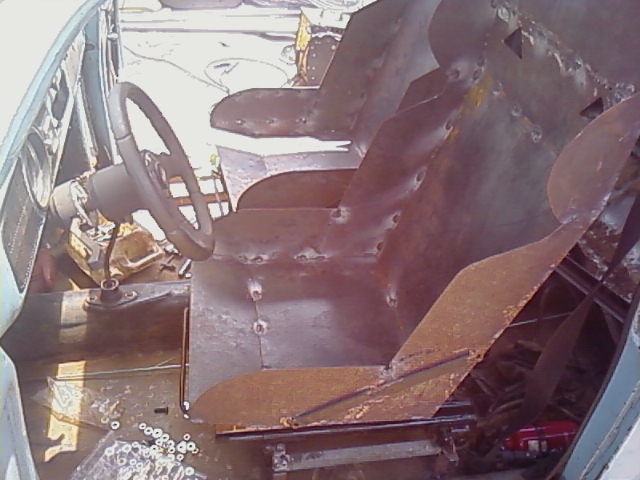

ai pessoal aki eu ja fiz o suporte do banco, para o adaptado no fusca ;Anexo 444339Anexo 444340Anexo 444341
aki ele ja colocado deixei eles bem alto, eu gosto de bandos altos ;

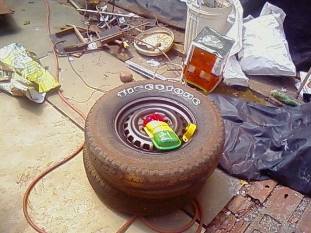

consigui um par de pneus 225/70 r15, ja esta montado, e andando, o carro esta muito forte, e tem muito giro, estou com medo de dar falta ou passar do rpm,e fora o ronco gostoso q ele tem com escapamento direto !

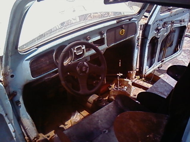

hj dei uma volta no quarteirão, na onde passa todo mundo olha,os bancos q coloquei nele ficou muito bom, fiz uma base alta do banco quase q pega no teto, para min fico muito bom, além de ter mais visão, parece q o carro é mais altos q os outros dando mais confiabilidade, mas isso ñ passa de ser psicológico kkkkkkkk :screwy:...
