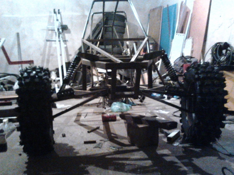

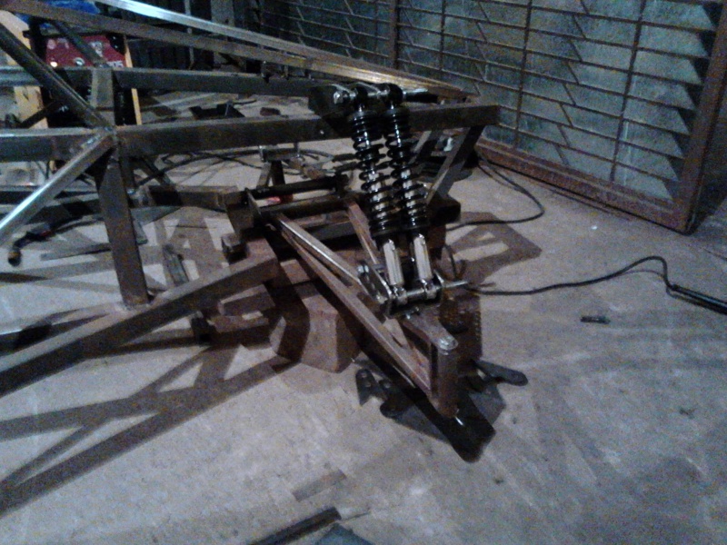

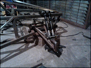

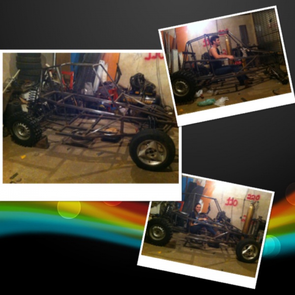

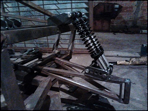

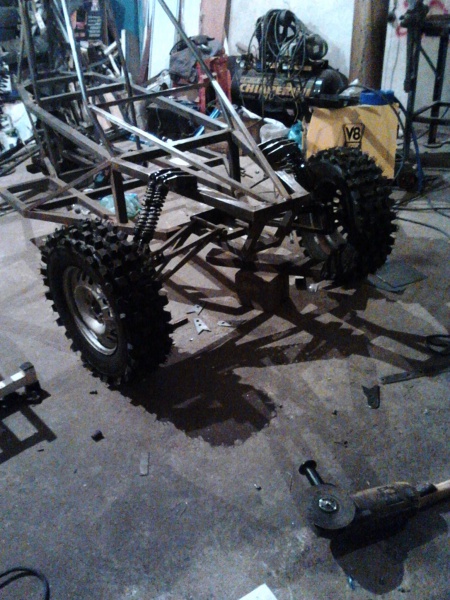

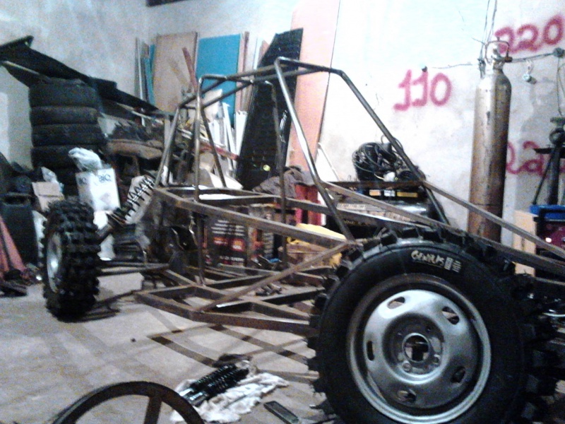

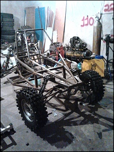

    Eae Galera...
    mó tempo que não entro no fórum...
    meu kart piranha ta quase pronto...
    faltando algumas regulagens e a instalação do motor....
    vou postar algumas fotos..
    abraço a todos.

    Ae,queria uma opiniao..
    meu irmao achou um motor 1.8 pra por no kart..
    mais como o projeto eh feito pra motor de moto,o que vcs acham??? daria mt trampo neh,trocar td e adaptar o 1.8...
    e ele teve a ideia de por esse,pq a traseira do kart ta meio pesadinha...
    ai ele ta achando que o kart nao vai ficar mt bom com o motor de moto,( no caso um 600cc)..
    queria a opiniao ae de alguem sobre isso..
    se realmente nao fica bom,se vira msm por outro tipo de motor...
    nao sei o que faço...
    abraço a tds

    Zé, pode ficar tranquilo que o motor de 600 vai tocar o seu kart cross e bem... até porque o 1.8 nem cabe no chassis. O de 600 vai andar bem.

    Flávio Cadore,eu penso do mesmo jeito que você,porem,o peso que ele tem hoje me deixa pensativo!
    qual você acha que ficaria melhor,um da hornet ou outro tipo de motor 600cc??
    estou muito em duvida,porque já está quase na hora de decidir qual motor colocar.
    abraço

    Opa, o motor de moto se torna melhor pelo seu peso, e por ser bem menor e consegue levantar giro bem mais cedo. Se esta na duvida entre uma XT 600 ou uma Hornet.... CONSERTEZA HORNET !!!!!
    Segue o meu video de uns testes. ainda sem o freio com o motor da Ténéré.

    Zé, é certo que o motor da Hornet é melhor e mais potente mas a sua suspensão vai ter um desempenho melhor com o motor da Ténéré.
    Se a sua suspensão fosse igual a do Richard iria bem o da Hornet mas a suspensão deveria ser mais baixa, o motor pede uma suspensão mais baixa ( + baixa + estável).

    Isso ai, temos que pensar assim, quanto menos o kart pender em uma curva é melhor, a suspensao tem q ser estavel baixa e com pouco curso, se quiseres fazer um com curso longo o projeto apropriado seria a da barracuda ou hyper cuda.

    Bichoo, parabéns, teu kart ta ficando monstroo!
    Abs.
