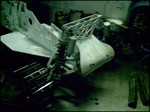

    Eu já sou mais disto:
    Usuário Avatar de mali9ski
    25/05/2010
    1,982
    Citação Postado originalmente por Flávio Cadore Ver Post
    suspenção de longo curso é até que facil sem tração, mas com ela ai o bicho pega...hahahah
    me faria um bem só essas rotulas...
    valew
    10/03/2004
    Faxinal do Soturno/RS
    2,923
    Agradecimentos: 39
    Citação Postado originalmente por mali9ski Ver Post
    valew
    Já no meu caso quero passar bem longe delas...eu uso este tipo de suspensão no meu Kartcross e no lugar das rótulas eu usei terminal de direção de Fusca ( estão lá a 16 anos ).
    Eu estou montando uma gaiolinha de controle remoto e usei umas rótulas 6 mm, estou até com medo de colocar ela na terra...hehhehhe
    25/05/2010
    1,982
    a durabilidade não é exatamente o problema se estiverem dentro das limitações....hahaha
    mas o problema é se quiser um curso mais longo e um veiculo ''maior'' vai limitar bastante o curso se não usar rotulas...
    eu acho que se engraxar (se usar aquelas com engraxadeira) antes e depois da trilha duvido que não dure, eu uso terminais de direção do willys usados porque os mais antigos tem graxeiras e engraxo sempre e acho que não vou me encomodar tão sedo com eles.......
    valew
