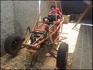

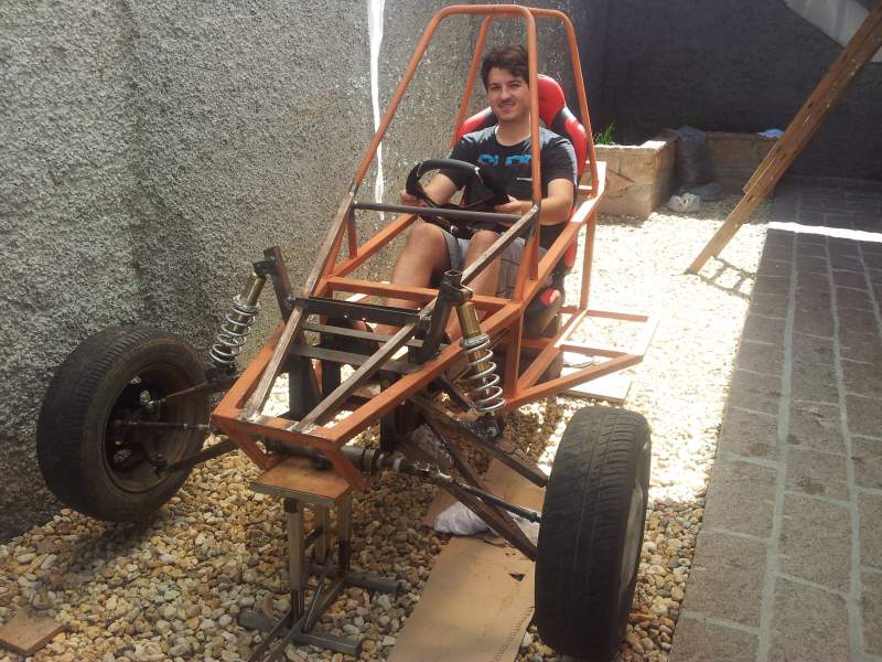

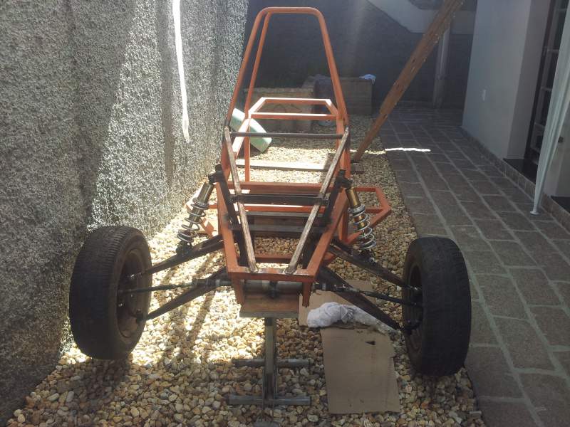

A suspensão era pra ser por dentro, mas ocorreu um probleminha e tivemos que fazer um suporte por fora.. agora ela ja está com o banco e volante no lugar, falta "pouco" pra finalizar a parte da frente!
Postado originalmente por Giovanni Gabriel Galdino
Olá Giovani, que pivôs são estes que usou nas mangas de eixo das rodas dianteiras, que aparecem nas fotos?
A caixa de direção deveria ficar mais alta, com os braços no mesmo ângulo da suspensão, aí nessa posição as rodas vão abrir e fechar conforme a suspensão trabalha.
No mesmo angulo da suspensão? não seria um pouco de mais? O.o

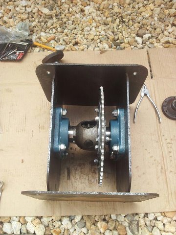

Bom dia pessoal, esqueci de tirar foto do que foi feito final de semana passado... concluímos ( falta colocar molas e cabos nos pedais) a parte da frente... essa foto é da caixa que vai a coroa e o diferencial para fazer a transmissão...
